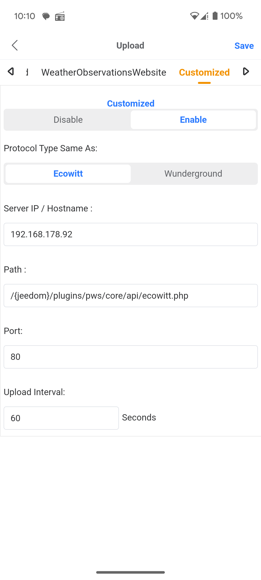

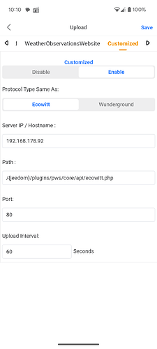

J’ai essayé de configurer ma station ecowitt avec WS View + comme indiqué dans la doc. J’ai essayé en protocol ecowitt et Wunderground, mais dans les 2 cas, ma station n’apparait pas dans Jeedom. Si quelqu’un a une bonne idée, je suis preneur…

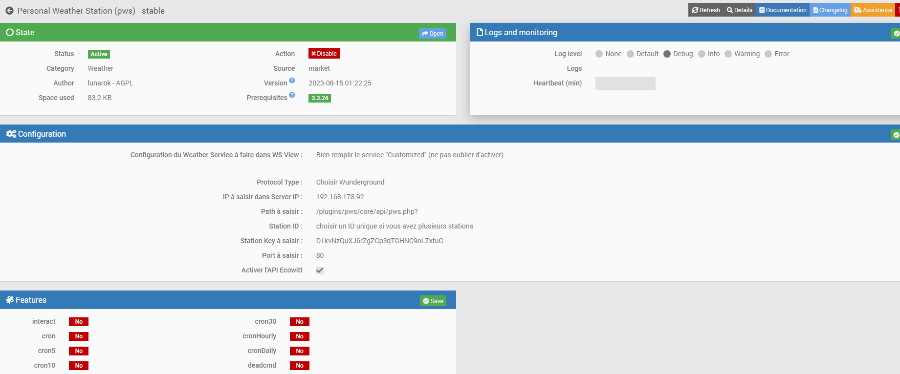

Ce serait bien de connaître le modèle de station, d’avoir une copie d’écran de la configuration du plugin PWS et de celle de WSview
Il s’agit d’une station ws90 et d’un GW200A.
L’application WSview n’étant plus disponible, j’ai utilisé WSview+.

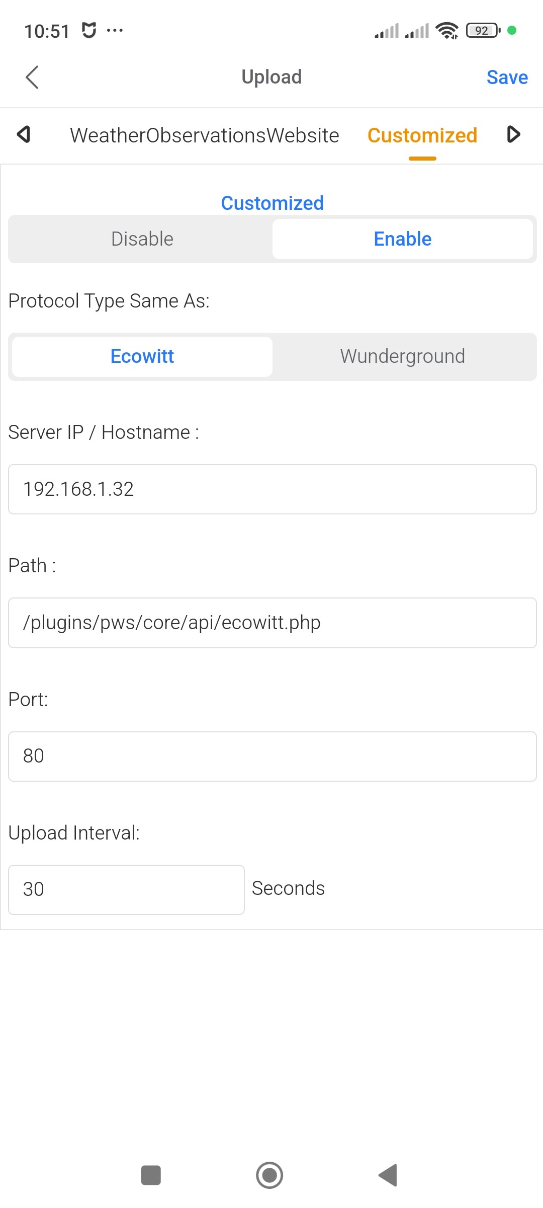

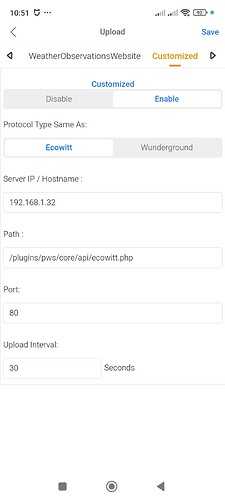

J’utilise également WSview+, donc ce ne serait pas ça.
La seule différence que je vois, c’est au niveau de la configuration Ecowitt dans l’application.
Tu as rajouté/(Jeedom) dans le path
Super ! Merci beaucoup. C’était juste cela…Du coup la station est remontée tout de suite dans Jeedom.
