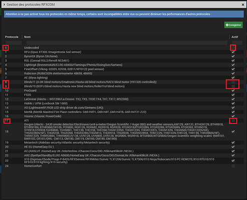

Déjà quel type de RFXCOM et version du plugin !
Comme dit @Fabrice ce n’est pas vraiment une station météo, peut-être possibilité d’avoir l’info de la sonde avec le protocole adéquat …
Un essai avec le maxi de protocole avec le mode debug du plugin ( attention à ceux non compatible)

Essai d’activer le maxi de protocole ( sauf 0, 8, 9, 17)
Et poste le log en mode debug du plugin Rfxcom…

N’active pas les protocoles BlindsTx et T0 ni ATI d’ailleurs
Voir ce que je te disais plus haut …
Désolé, j’ai fait le contraire… Je recommence.
J’ai activé les protocoles indiqués, j’ai cliqué sur « Set Mode » et remis les piles dans la sonde mais je n’ai rien qui apparait à l’écran.
Ok désactive tout du coup maintenant et mets le « undec on » seul …
Voilà:
