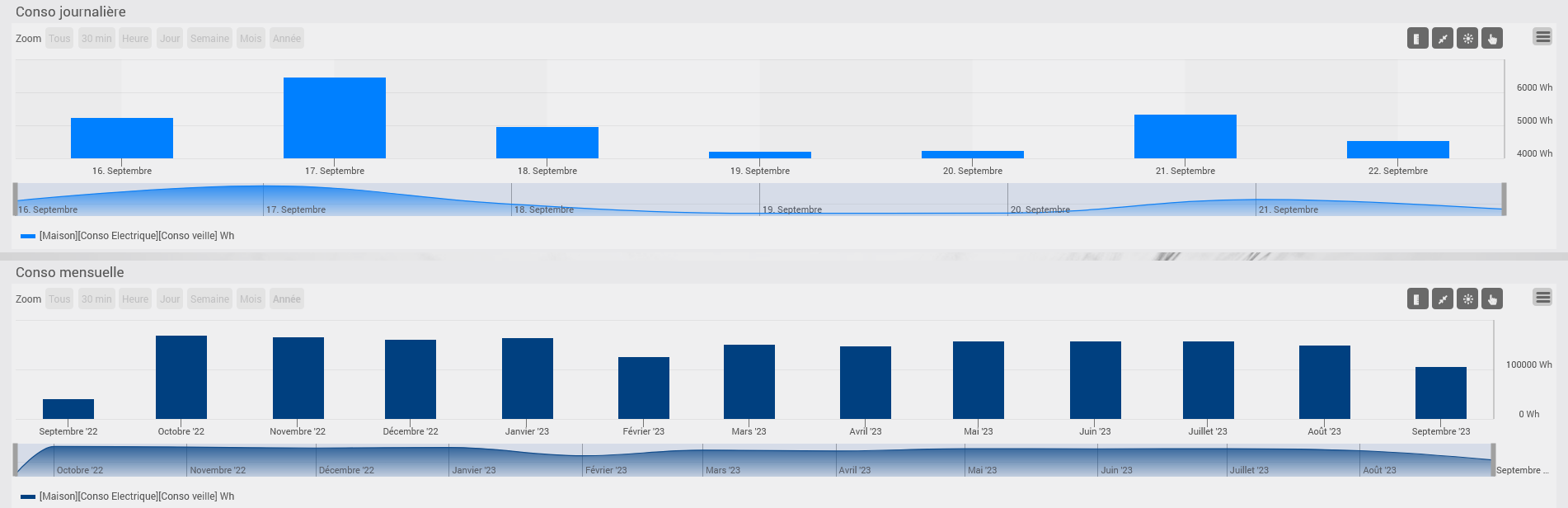

Personnellement j’avais un peu la même problématique pour mes relevés de conso électrique : j’avais la valeur détaillée du compteur toutes les 5 minutes donc une volumétrie un peu grande à historiser …
Du coup j’ai un scénario qui se lance toutes les nuits, qui fait le calcul entre le min et le max de la journée et qui historise cette valeur dans un virtuel. Dans ce virtuel j’ai donc une seule valeur par jour qui contient l’histo de la journée.
L’histo de la commande principale étant paramétré pour être purgé automatiquement au bout de quelques jours.
Ensuite j’ai une vue dans jeedom pour faire des regroupements via les graphs

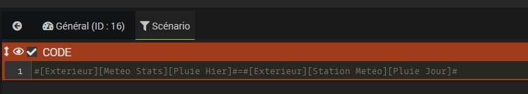

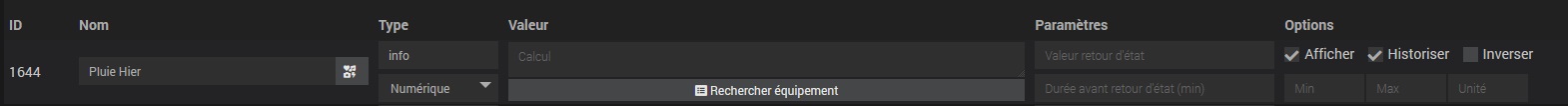

Bonjour et merci, c’est effectivement la solution à laquelle je pensais,
J’ai un virtuel (est-ce le bon paramétrage ?)
Et j’ai fait un scenario a déclenchement programmé qui exécute le code suivant
J’ai fait un test cela ne fonctionne pas « Pluie hier » ne change pas à l’heure de déclenchement.
Merci par avance.
Alors pour le virtuel, oui mais pour le scénario, non pas du tout.

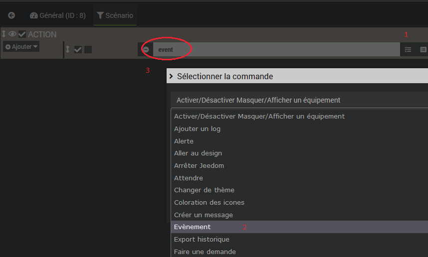

N’utilises pas de bloc code tant que tu n’es pas obligé de le faire ou qu’il y a une vraie raison pratique.
Ajoute une action puis appelle la fonction qui s’appelle event et tu pourras aller chercher la commande que tu veux mettre à jour (#…[Pluie Hier]#) et ce que tu veux mettre dedans (#…[Pluie Jour]#)
Merci beaucoup cela a l’air de fonctionner.

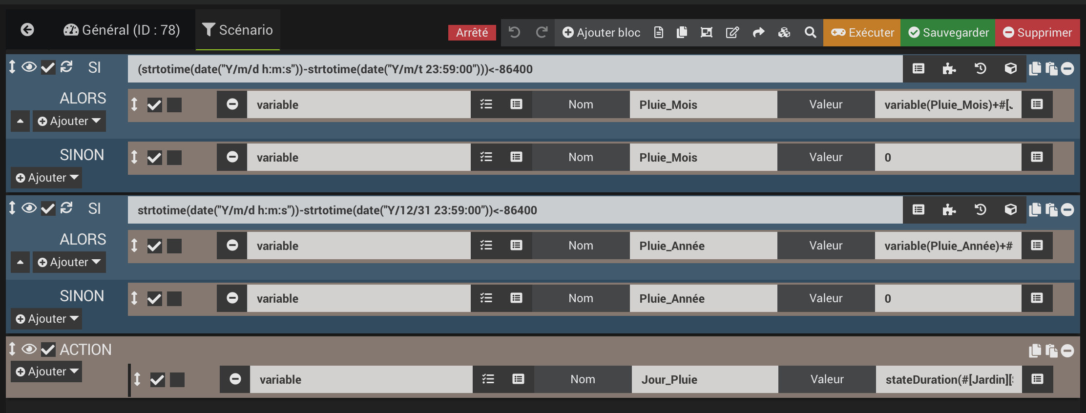

Voici le scénario que j ai mis pour le suivi de la pluviométrie mensuelle et annuelle et le calcul du nombre de jour sans pluie
Il se lance tous les jours à 23h59
