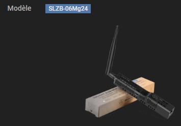

Je viens de brancher un routeur SMLIGHT SLB-06Mg24.
SMLight2

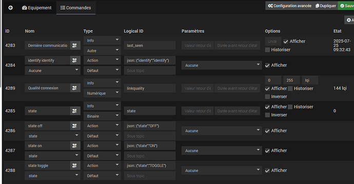

Je vois qu’il existe une commande « state on » et State off"… En « State off » le routeur a pourtant l’air de bien fonctionner ? A quoi sert cette fonction ? Avez-vous testé ce routeur ?
Est ce ce ne sont pas juste des commandes pour les diodes du routeur ?
Merci pour ton retour.
Il y a 3 diodes sur l’appareil : Une jaune, une verte et une bleue.
Lorsque la commande est en « on » la diode bleue s’allume en plus des 2 autres. En « off » seules les jaunes et vertes restent allumées. Quel est le rôle de la diode bleue ? :woozy_face:
