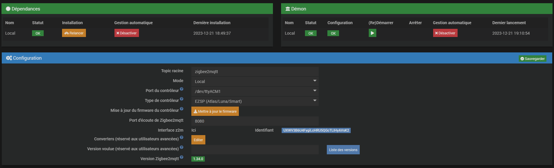

et parfois il n’est pas possible de lancer le plugin (voir ci dessous); il faut reinstaller les dependances
Capture d'écran 2023-12-24 111257

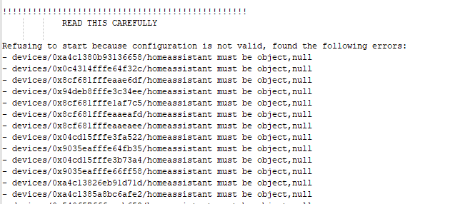

Et pourquoi parfois le pligin demarre puis s’arrete quelques secondes plus tard en indiquant « Refusing to start because configuration is not valid » , « homeassistant » ?
alors que je ne touche jamais a la configuration .

Concernant mon probleme, c’est a dire que parfois le plugin refuse de demarrer (en fait il demarre et s’arrete au bout de quelques instants) et indique dans le log z2m que ma configuration n’est pas valide et que homeassistant doit etre « object, null » , de quoi peut il s’agir ?
Que vient faire homeassistant dans tout ca ? lien avec mQTT ?
Et le fait de relancer les dependances, ca semble resoudre le probleme . Tres bizarre non ?
La je sais pas te dire je n’ai encore jmais eu ca ni ici ni sur le supports. N’aurais tu pas touché des paramètres dans z2m ?

Sinon c’est un bug dans z2m du a un module particulier faut attendre qu’il corrige
