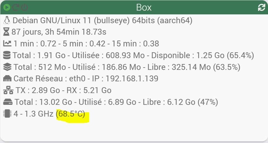

Je ne sais pas … que dois je vérifier ?
Il faut attendre un peu pour que la température CPU apparaisse :

Quelle est la température de la CPU de votre Luna ?
@Tonio16 : celui ci ?
