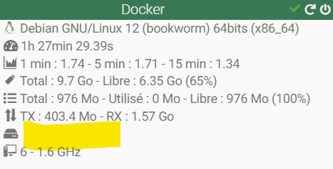

Depuis la dernière maj du plugin (mais que j’ai fait en meme temps que jeedom 4.17 à 4.18) j’ai une vm linux basique qui ne veut plus remonter son info d’espace disque
[2024-10-04 13:34:16] DEBUG  : [Docker][SSH-EXEC] HDD :: LC_ALL=C df -h 2>/dev/null | grep '/$' | head -1 | awk '{ print $2,$3,$5 }'
[2024-10-04 13:34:16] ERROR  : [Docker][SSH-EXEC] HDD :: Timeout
Alors qu’en local ca fonctionne
Une idée ?
Merci.

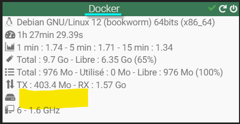

Mais un truc m’interpelle dans ta capture
Docker ? Ne serait-ce pas un truc spécifique à docker du coup ?

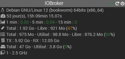

On a donc iobroker sur une vm et avec le même OS.
bizarre que je n’aie pas de souci.
