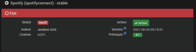

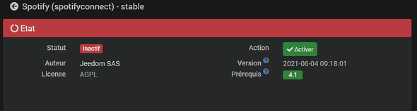

Quand j’active le plugin cela me fait une page blanche je n’arrive plus à accéder à jeedom.
La version concerné (voir screen) celle antérieur aussi j’ai eu le même souci.
J’ai du restauré Jeedom.

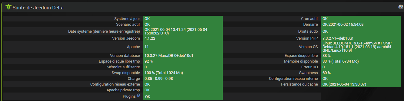

Version de jeedom et version de linux?
une capture de la page santé jeedom répondra à ces questions

voici la capture me concernant

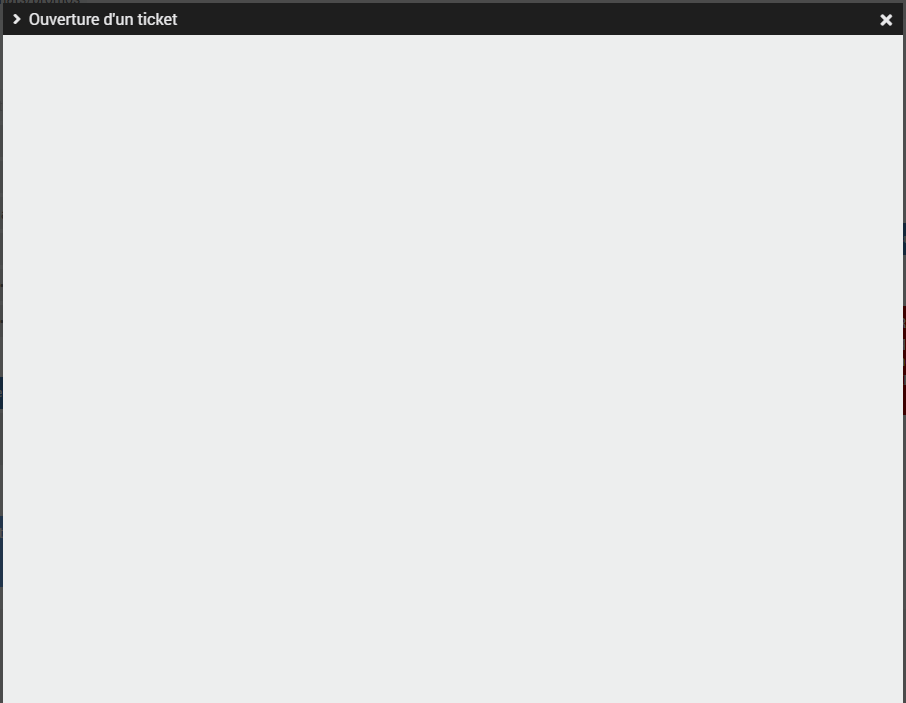

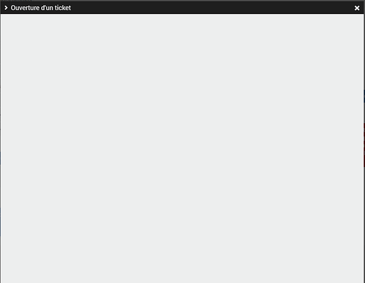

Pour ma part je peux pas faire une demande au support depuis jeedom :frowning:
J’ai le message suivant « Vous ne pouvez ouvrir un ticket avec un plugin en beta » alors que je suis en stable.
Je viens de me retirer sur le market de la beta mais même message :frowning:

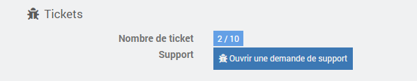

Ma demande à bien été prise en compte donc on peut contourner le soucis depuis le market en direct.
Si tu fais une demande et que tu valides et que tu as ça comme page
Pas de panique on voit que ca la demande a bien été prise en compte, On voit avec le nombre de ticket. (boulet je l’ai fait deux fois pour le coup → 2/10 lol
