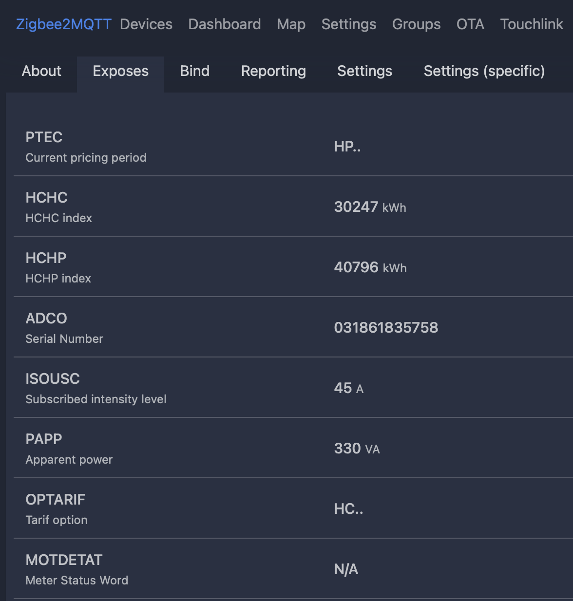

Côté Z2M moi j’ai ca en expose :
Je ne sais pas trop comment le retirer ni comment l’interpreter :confused:

J’ai fais la même chose lol, mais Jeezigbee de jeedom ne fait que passerelle, et au final c’est une commande qui est exposée côté Z2M, j’ai cherché mais je n’ai trouvé nul par dans Z2M pour retirer éventuellement la recherche de cette data.
Mais du coup ca veut aussi dire que ces logs proviennent directement de Z2M et pas du plugin.
Je bidouille des trucs pour voir et suis preneur d’idées ^^
