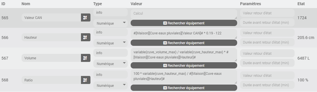

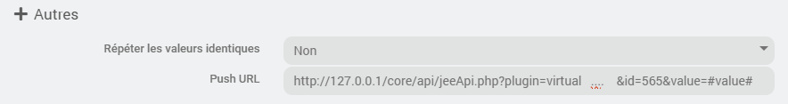

Merci beaucoup, ainsi qu’à @Mips , pour cette solution, ça fonctionne à merveille (et cela m’évite de « polluer » mon équipement MyModbus).
J’ai un peu buté sur le rafraichissement des commandes du virtuel, voici comment j’ai fait :
  • dans la commande de l’équipement MyModbus, utilisation du champ Push URL pour mettre à jour la commande du virtuel qui reprend la valeur de la commande MyModbus :
  • dans l’équipement virtuel, pas de mise à jour automatique, les commandes sont les suivantes :
J’ai remarqué que lorsque l’état de l’une des commandes est mise à jour, alors les états des commandes qui en dépendent sont recalculés (et mis à jour).

tu n’as pas besoin du push URL, il suffit que dans ta commande « valeur can » (celle du virtuel), tu rensiegnes dans le champ valeur ta commande [valeur can] via rechercher equipement (celle de myModBus)
A chaque MAJ de [valeur can], tout sera rafraichit
Norbert
Exact !! Je me disais aussi …
C’est encore plus simple !
