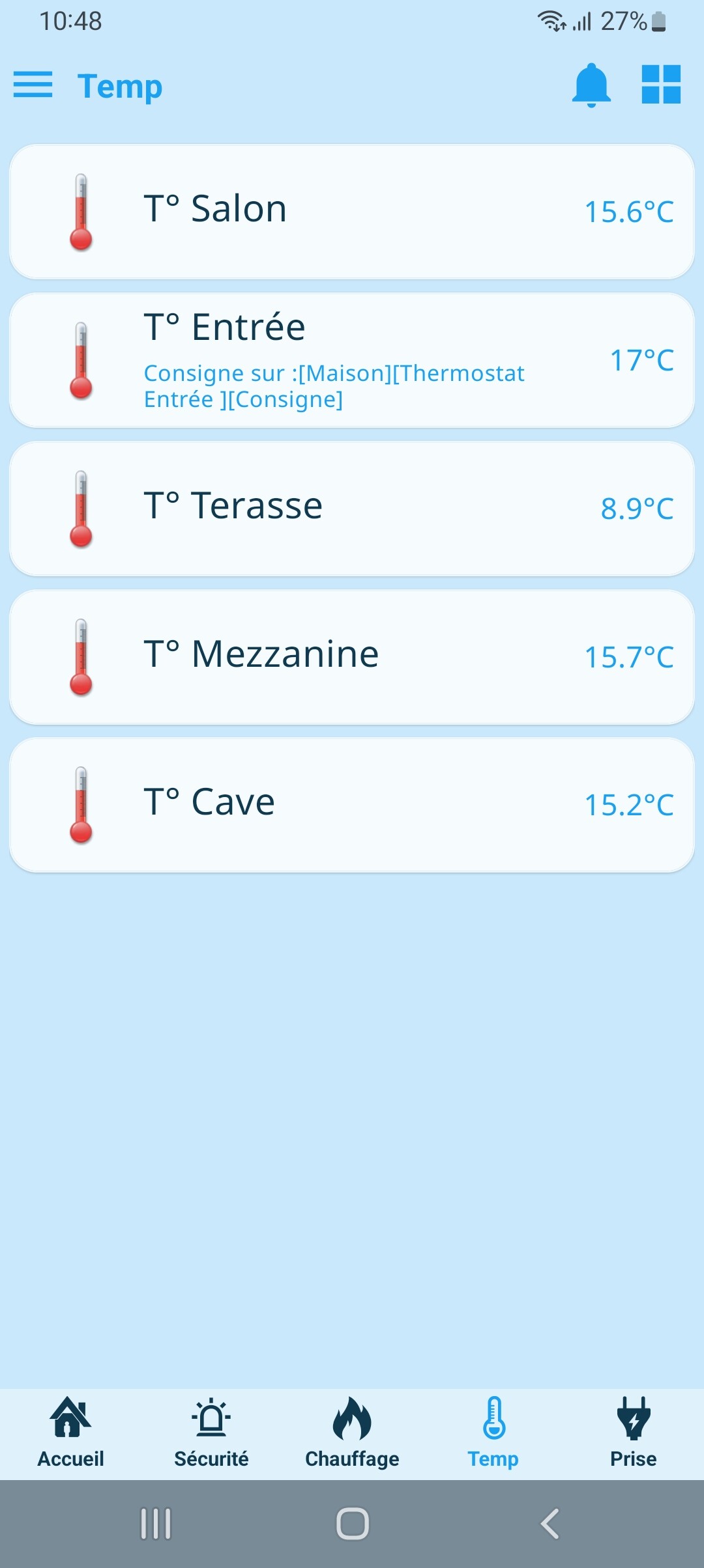

Dans un sous-titre personnalisé il semble impossible d’afficher une information d’un équipement qui n’est pas proposé dans la sélection.(bouton + )
J’ai un widget Température et je voudrais afficher dans le sous-titre la valeur de consigne du thermostat.
déjà dit au moins 78 fois dans différents sujets :sweat_smile:
une règle d’or : « je ne saisis pas de commande à la main »
→ tu recopieras cette phrase 100 fois sur un papier :slight_smile:
donc (comme également déjà répondu 78 fois), il faut ajouter les commandes que tu souhaites utiliser en plus dans la partie Ajouter des infos, ce qui permettra à cette commande d’etre disponible dans le bouton + et d’etre sélectionnée pour venir completer ton sous-titre
J’avais fait un copier coller pour justement éviter les erreurs .
desolé et Merci
