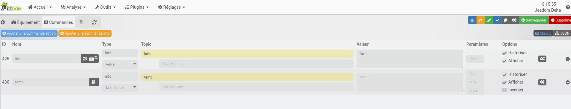

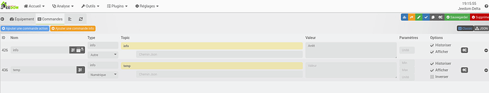

Peux-tu fournir des copies écrans des commandes infos de cet équipement?
Capture d’écran du 2025-01-13 19-19-51

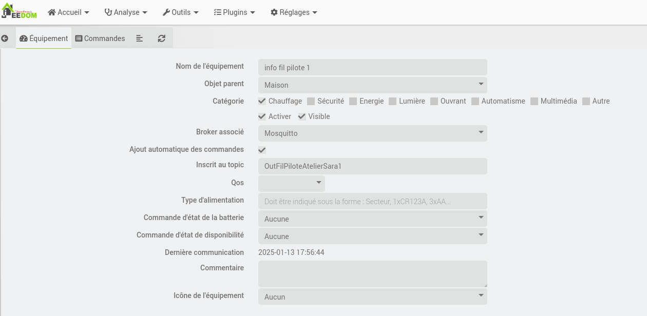

Et voilà ce qui passe sur le brocker MQTT
inscrit au topic
OutFilPiloteAtelierSara1/#
info
OutFilPiloteAtelierSara1/info
temp
OutFilPiloteAtelierSara1/temp
Excellent, j’avais mal lu ta proposition au départ .
Merci beaucoup
Pour les commandes, il faut mettre le topic en entier et non pas juste info ou juste temp.
