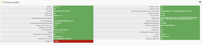

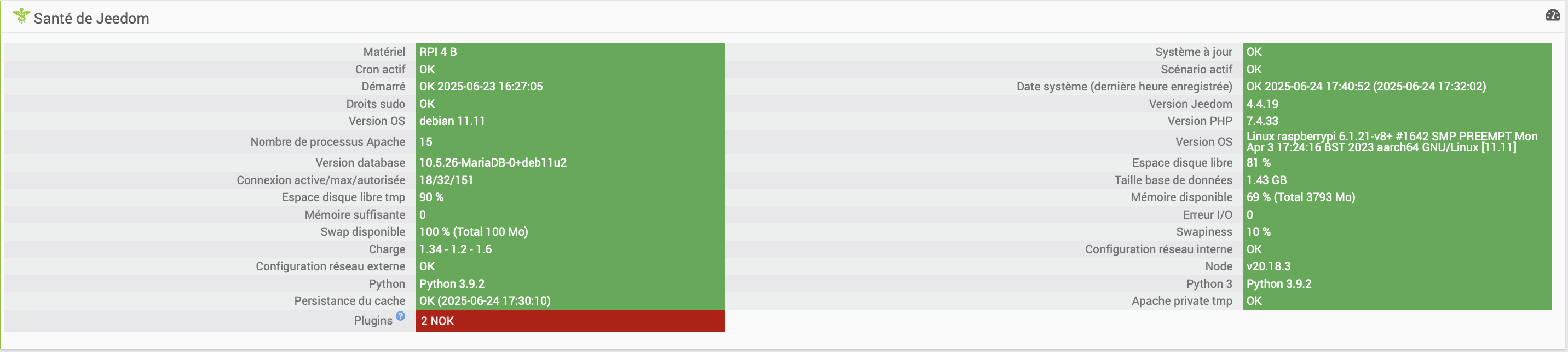

Ta charge est élevée pour un pi4, >1.
Il serait intéressant d’avoir un avis, d’une personne avec plus d’expertise que moi, sur la taille de ta base de données.

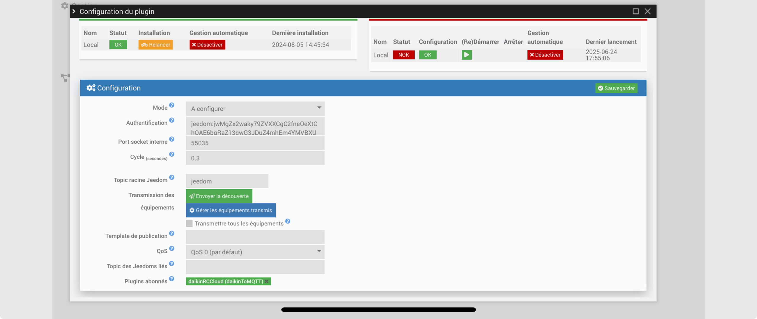

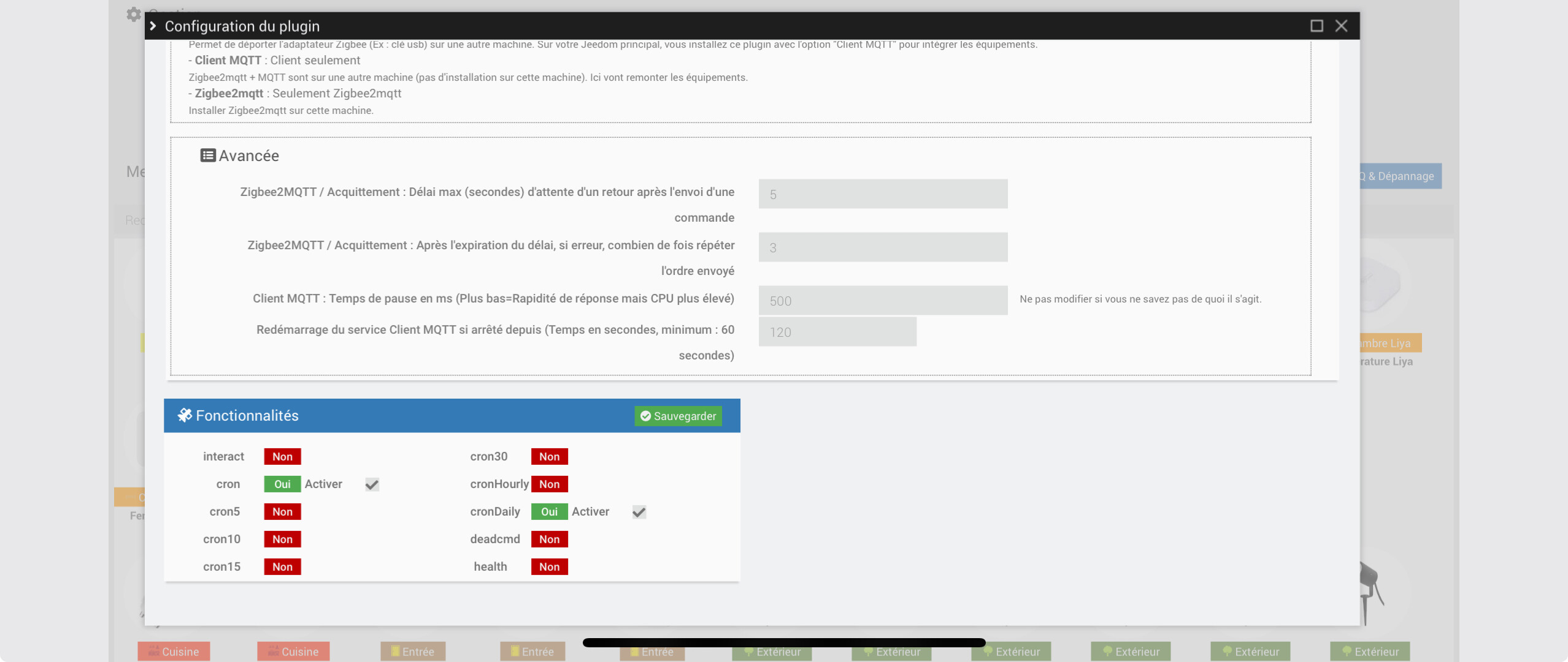

Page configuration des plugins.
Mode à configurer : donc il faut le faire …
J’ai toujours été comme ça avant et ça fonctionnait.

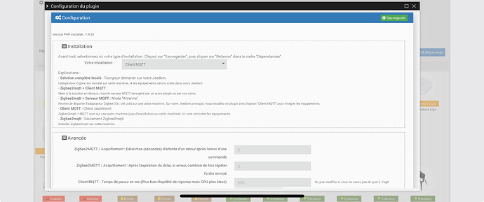

Vous avez installé zigbee2mqtt de quelle manière ?
Oui mais dans le doute autant tester.
Au début en complète et après j’ai mis client mqtt
Donc aucune mise à jour possible…
Tu devrais être sur zigbee2mqtt + client mqtt en fait et laisser ainsi.
Un PI4 à 4 coeurs donc un load inférieur à 4 n’est pas alarmant en soit.
La part contre je suis d’accord que la taille de la BDD parait énorme pour du jeedom.
Tu conserve beaucoup d’historiques ?
La mienne fait 30 Mo et pourtant j’ai mon installation et des historiques dont certains ont plus de 5 ans.

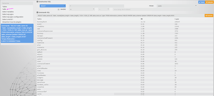

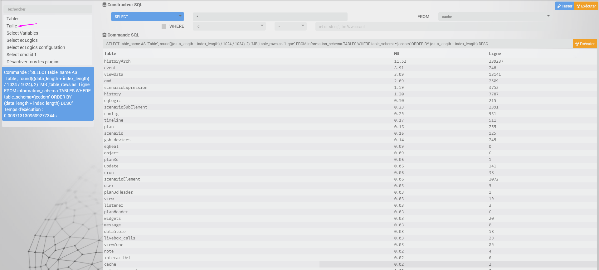

Tu peux lancer la requête pour voir la taille table par table depuis Réglages > Systeme > Configuration > Onglet OS/DB > Administration base de données
Tu clique sur Taille en haut à gauche et postes le résultat pour voir.
C’est sans doute historyArch la plus volumineuse mais autant en etre sur.
oui mais si je fais ça. Dans le fichier configuration.Yamal je perd directement les infos sur le fait que ma clé est sur le réseau et non en usb. Quand je modifiais ça gardais pas mes paramètres
possible que j’ai beaucoup d’historique. Il faut que je regarde ça.
J’ai édité mon post pour ajouter comment check table par table, tu peux commencer par regarder ça.
Je sais mais j’avais 1.2 - 1.8 avec un pi3+ donc j’attendrais plutôt une valeur sous 1 avec un pi4.
Plugin suivi conso ?
C’est pas un quadricoeur aussi ?
Perso je suis sous les 1 avec un PI4 mais j’essaie d’optimiser au mieux et de ne pas avoir trop de plugins : Charge 0.53 - 0.44 - 0.4
