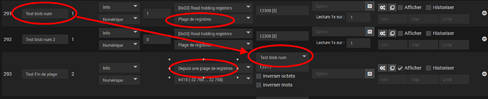

Voilà un exemple, en espérant que tu comprennes plus facilement :
  • 1ère commande : lecture de plage : regarde le format de l’adresse : registre_de_début [longueur]
  • 2ème commande autre lecture de plage (non utilisée ici)
  • 3ème commande : utilisation d’un registre de la plage de la 1ère commande
Les registres peuvent être tous extraits, même s’il y a des trous (registres non exploités) dans une plage de lecture de la même manière qu’une lecture normale.
