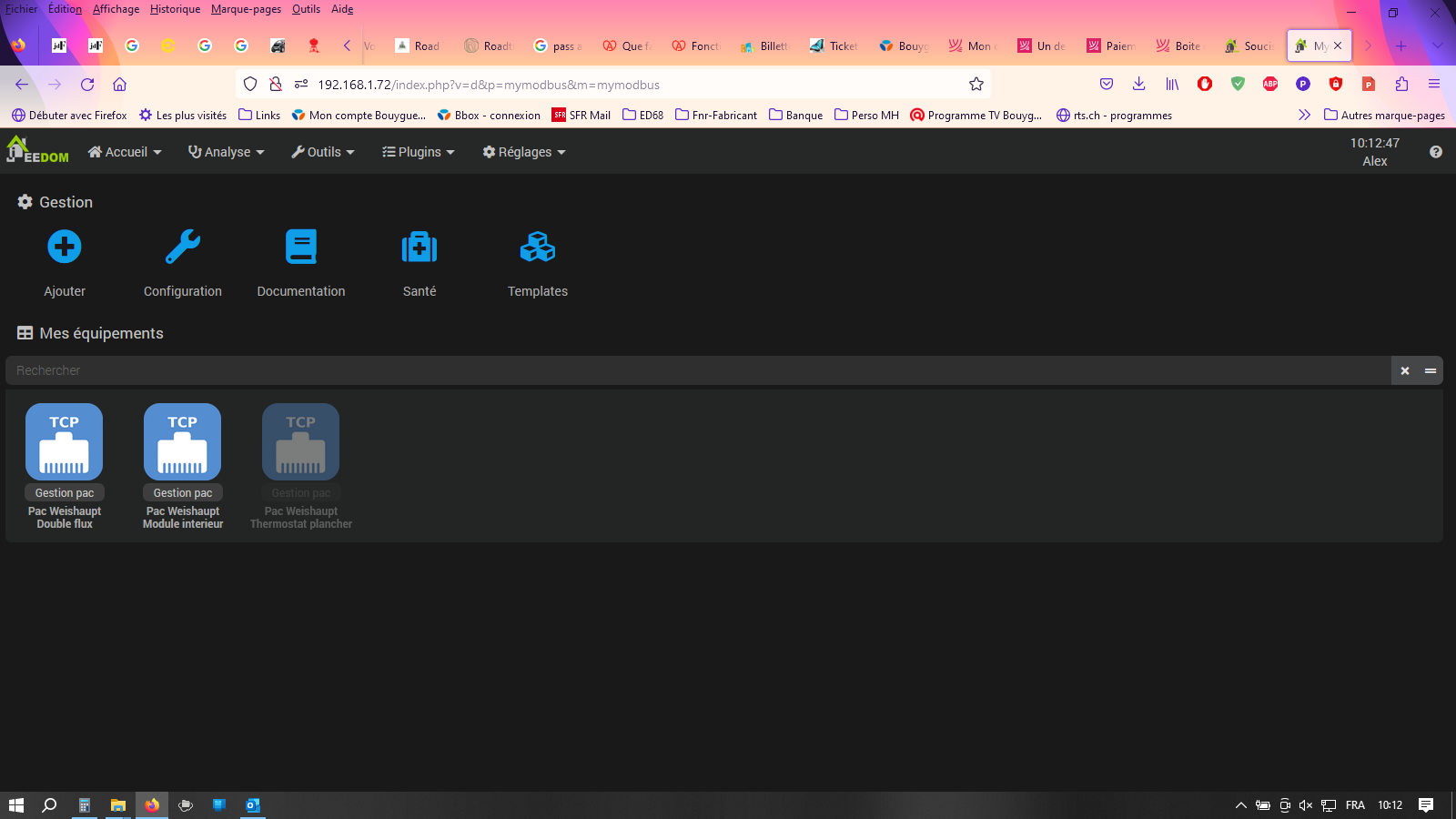

Effectivement ça c’est produit ce matin pas de logs avant cette heure, je sais le debug est assez verbeux mais j’ai des soucis avec le modbus de ma pac j’ai l’impression que depuis la derniere maj en beta j’ai des soucis de connection de la carte ethernet de la pac plus rien, impossible de faire un ping mais toujours visible sur la box je fait des test pour savoir si je ne lui demande pas trop de requete.
Oui c’est vrai j’ai oublie le .txt :slight_smile: c’est fait j’ai ajouter le tag.
Comment est ta config ? Tu as plusieurs équipements qui communiquent avec la même PAC ?
Oui j’ai plusieurs équipements pour la pac un pour le module intérieur un pour le plancher chauffant et un pour la double flux.
je dirais d’après mes constations au bout de 2 jours ça décroche.Sans que je sache pourquoi?

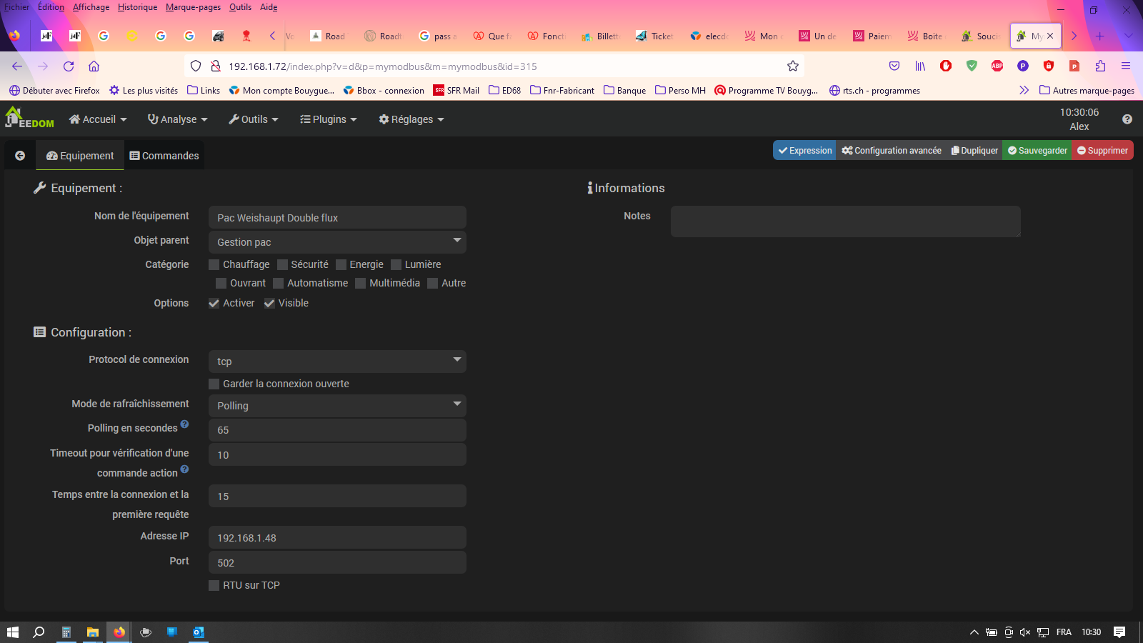

Comment sont configurés chacun des équipements ?
Comme ceci
Donc le polling est vraiment cool : 65 secondes
C’est étonnant que la PAC plante… Tu sais si le constructeur propose une mise à jour de firmware pour palier au problème ? Tu es en contact avec quelqu’un du SAV ? Parfois ça aide…
Tu utilises les plages de lecture pour limiter les requêtes?
