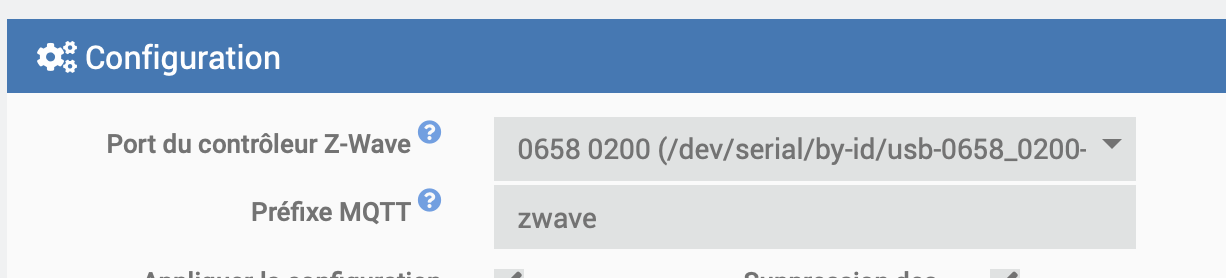

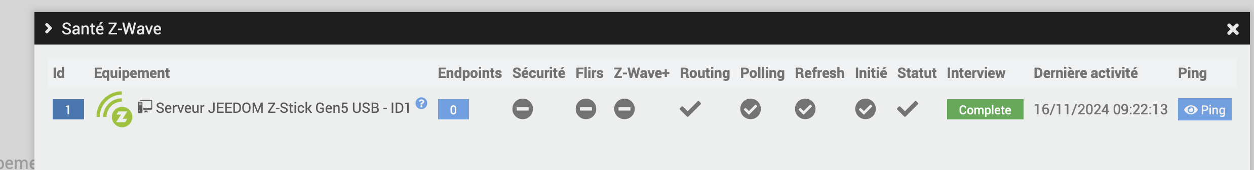

Je teste dans Jeedom ma nouvelle clé (VM Jeedom sur NAS Qnap) après arrêt du demon zwave , clé bien reconnu, demon zwave OK mais page santé vide ! Aucun module n’apparait.
J’ai loupé une étape ou pas ? je vois pas trop quoi faire sinon refaire un restore du .bin de la clé d’origine vers la nouvelle clé…

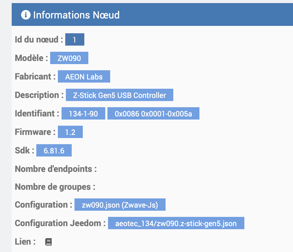

La Led en jaune fixe indique que la batterie de la clé se charge. Il n’y a plus de clignotement en FW 1.2.
Effectivement, j’ai refait un restore avec l’outil backup d’AEOTEC et tous mes modules étaient bien présents cette fois et fonctionnels :+1:
