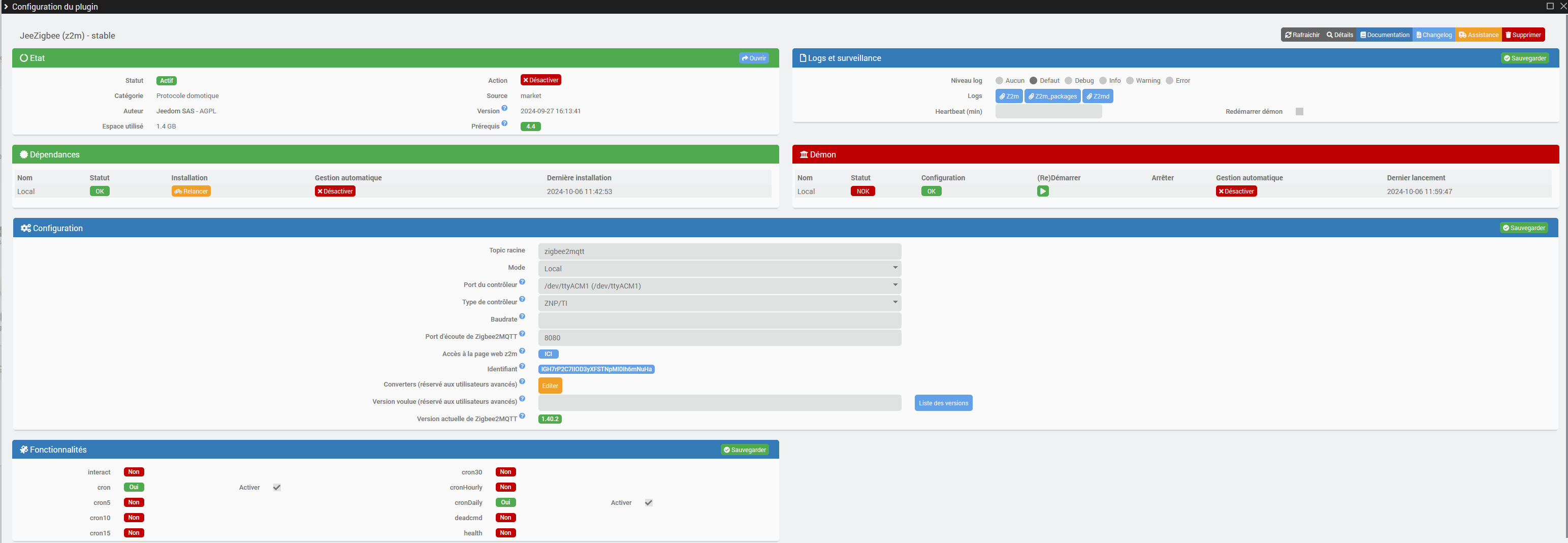

Plugin : JeeZigbee sur clef ZNP/TI
Version : 2024-09-27 16:13:41 (stable)
Statut Démon : KO - ()

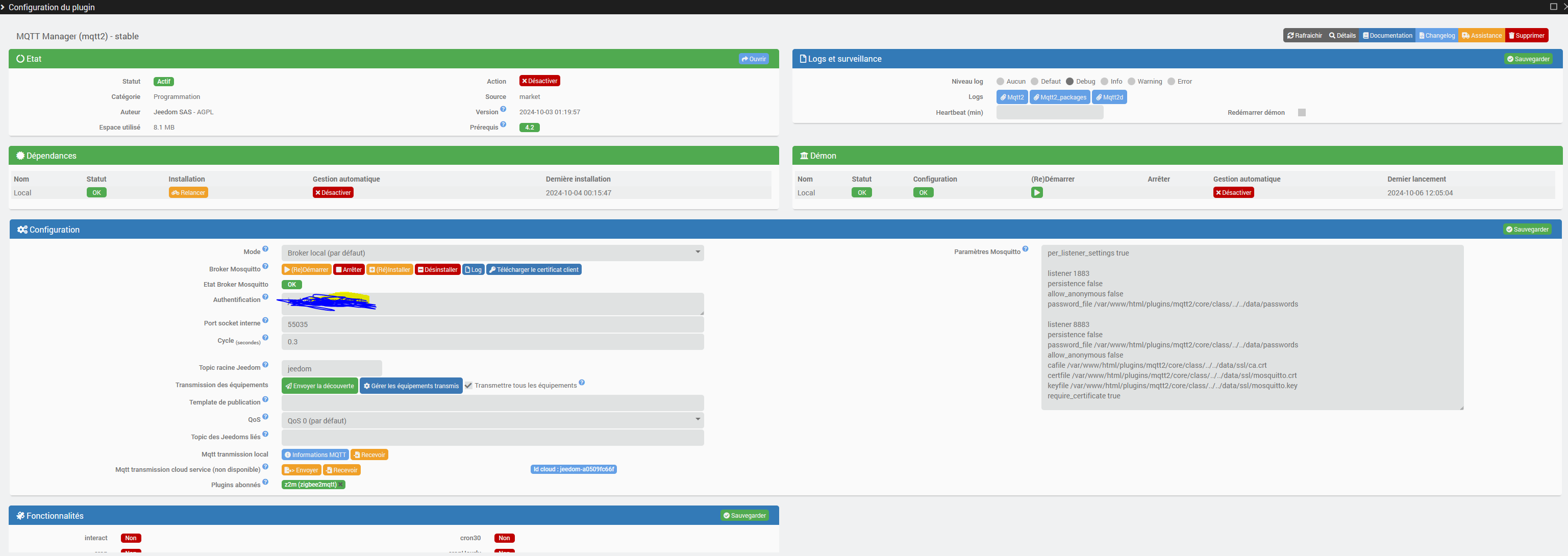

Plugin : MQTT Manager
Version : 2024-04-24 01:01:56 (stable)
Statut Démon : KO- ()

Ce qui n’est pas le cas du plug-in Zigbee qui lui ne démarre plus et tombe en erreur systématiquement.

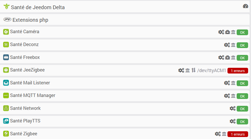

Voici l’état de santé:

Après un redémarrage du RPi:
Etat de santé:
Pourtant le plug-in maillistener une fois redémarré fonctionne, idem pour le plug-in MQTTManager.
En recherchant, je trouve un post expliquant que le second message d’erreur est normal : Démon jeezigbee démarre puis s'arrête après quelques secondes - #3 par clarophil
(Le premier est aussi normal)
Mais le démon n’est quand même pas démarré.

Par contre je confirme un soucis récurrent suite à redémarrage du RPi :
Les démons maillistener, MQTTManager et JeeZigbee qui ne démarrent pas (bizarre alors qu’ils sont en mode relance automatique) alors qu’une relance manuelle les redémarrent correctement.
En enfin, même une fois redémarré le plugin MQTTManager, le plug-in JeeZigbee ne se relance pas…

Conf JeeZigbee:
conf MQTTManager:
