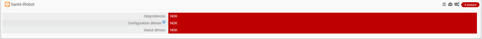

J’ai également un souci avec les dépendances. Aux vues des autres sujets j’ai tenté l’installation du plugin beta, mais toujours le même souci.
Voici les infos que j’ai:
Page santé:
Logs:
