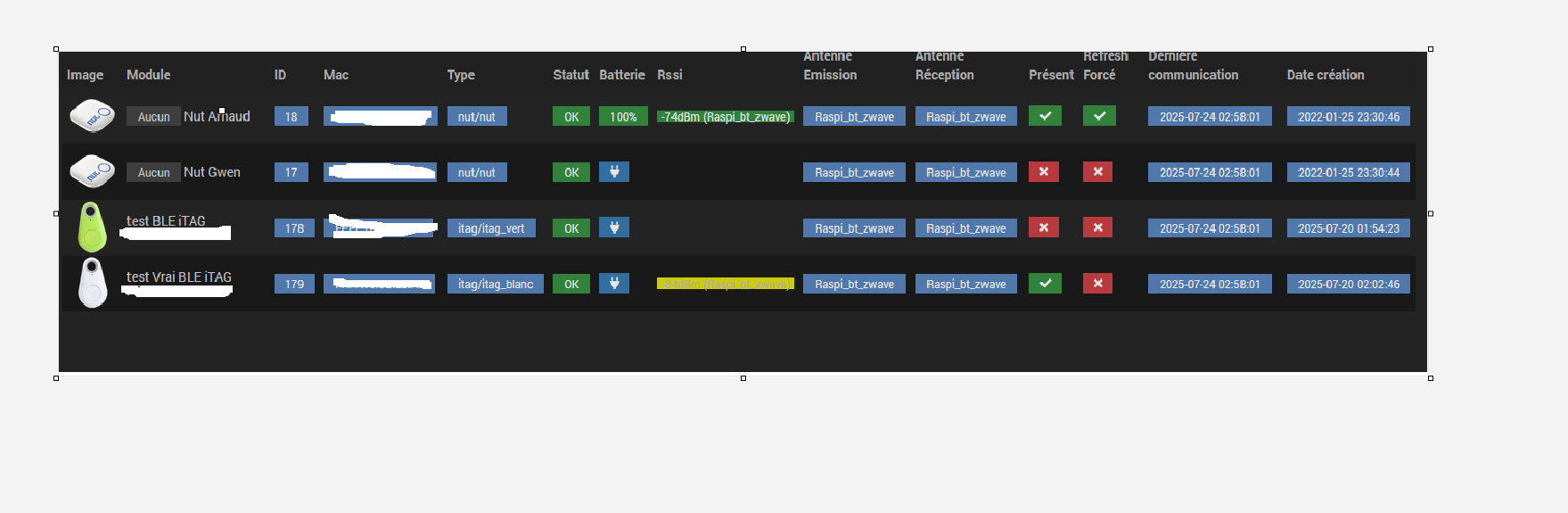

  • Screenshots de l’interface BLEA + équipements

En faites le soucis vient du fait que l’antenne bluetooth n’envoi jamais la commande 0 de l’état du nut lorsqu’il ne capte plus le périphérique bluetooth :
Voila ce que j’ai dans les logs et ca tourne en boucle pdt plusieurs 10ène de min :
INFO : Not SEEEEEEEEEN------ since 116s E3:7C:C2:AF:AA:E0
INFO : Not SEEEEEEEEEN------ … but not sendig because last connection or last learn was too soon

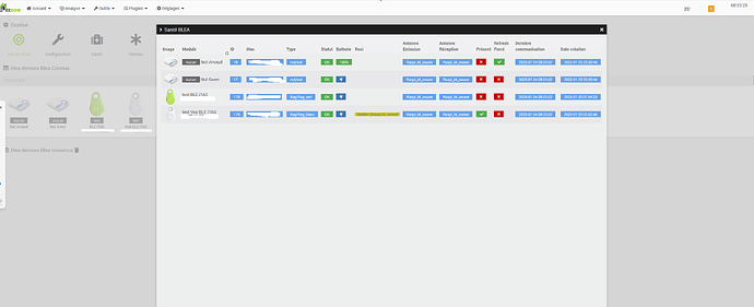

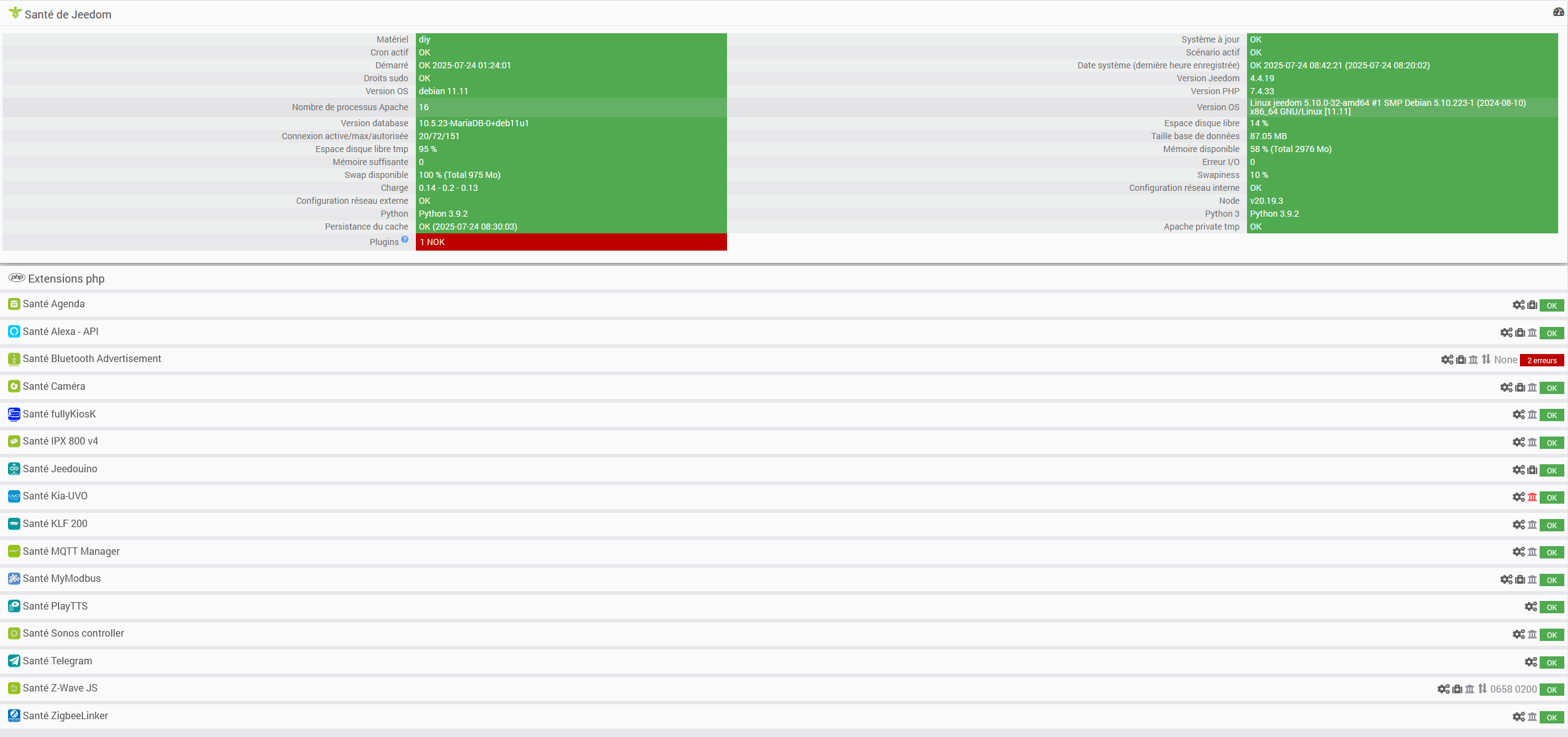

On peut voir une copie d’écran de la page santé de votre Jeedom ?

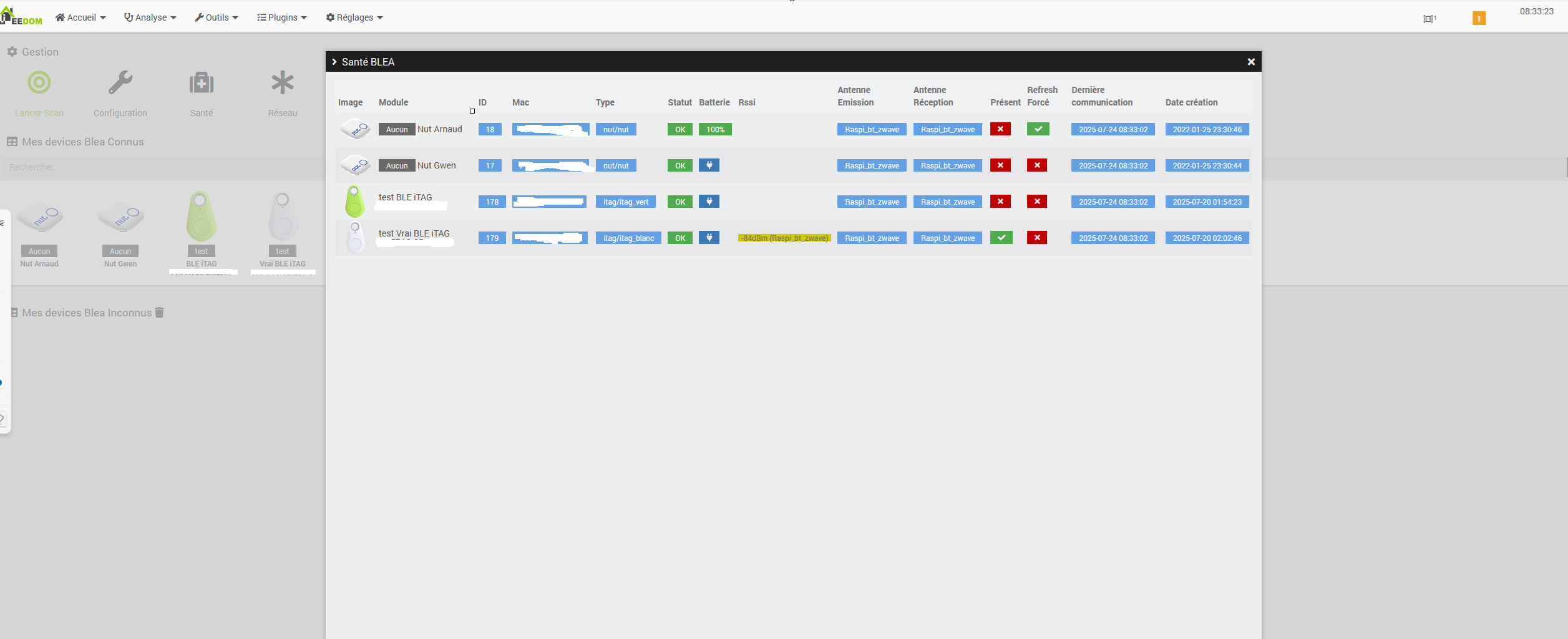

Voilà la copie d’écran.
Ce n’est pas la page santé jeedom et vous aviez déjà donné cette information.
Bon, je vous la remet ici , il s’agit bien de la page de santé, ou alors il en existe une autre? :
Toujours pas comme.c’est exactement là-même chose qu’avant.
https://doc.jeedom.com/fr_FR/core/4.0/health

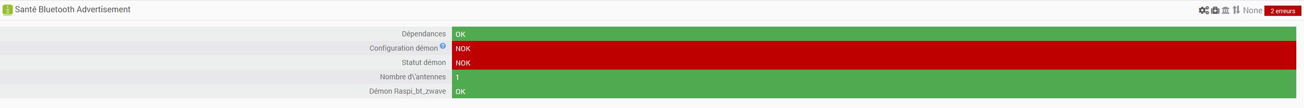

Au temps pour moi, j’ai lu de travers la santé BLEA… ci-après :
Pour moi c’est normal que le démon local est NOK car j’utilise une antenne deporté.
