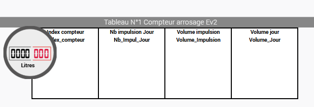

Suite au passage de 4.3 à 4.5, certains widgets sont déformés. Je vous montre quelques exemples:
  • température
  • eau
    Pour celi là, je ne peux en afficher qu’un seul, alors que je devrais avoir l’index, conso jour, conso moi et conso années, mais impossible de tous les afficher sur la tuile (ce n’est pas un souci d’agrandissement de la tuile).
    Eau2
Ces widgets sont liés à des fichiers .html qui sont dans data/customtemplates
J’ai suivi la procédure de Furaxworld ici en téléchargeant le fichier .html de Phpvarious
mais cela n’affiche pas le widget:
Nonaffichage
Si j’utilise le fichier .html original de PhpVarious qui est ici
https://phpvarious.github.io/documentation/widget/fr_FR/info/numeric/thermometer_svg/
cela ne fonctionne pas, cela me met un carré noir et des messages d’erreur en pagailles.
Avez-vous une solution pour récupérer un widget avec une température comme sur celui de Phpvarious et celui des compteurs d’eau?

Bon je vient de revérifier, et aucun soucis sur mon widget thermometer_svg.
testé en 4.4 et 4.5
Hélas quand je souhaite télécharger le fichier .html pour le compteur d’eau, cela me met que le fichier n’est pas disponible.
Vous devez faire une erreur ou cela a été corrigé car cela fonctionne parfaitement de mon côté.
Vous pouvez aussi faire un copié collé, à défaut de télécharger.
