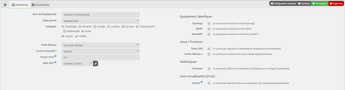

Configuration du plugin Monitoring
J’ai testé cette variante mais cela ne fonctionne pas non plus :

OK donc sur jeedom1, dans sshmanager, ne met rien au timeout
Et dans l’équipement monitoring choisis enp3s0
Vide les logs, mets les en debug et retente et fourni la capture des équipements jeedom 1 ainsi que les logs
