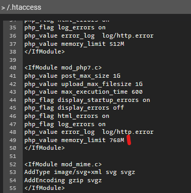

Vous pouvez essayer d’augmenter la limite de la mémoire allouable.
Ca se passe dans le fichier .htaccess à la racine de Jeedom.
Je suis passé récemment à 768M au lieu des 512M de base:
Attention de bien faire la modif dans la section IfModule mod_php7.c
Pas besoin de reboot.
Il faudra peut-être augmenter plus que 768M, il y a beaucoup de refus d’allocation de 58M.
