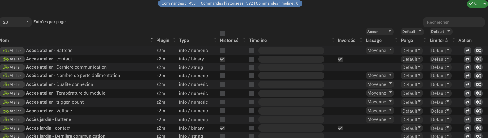

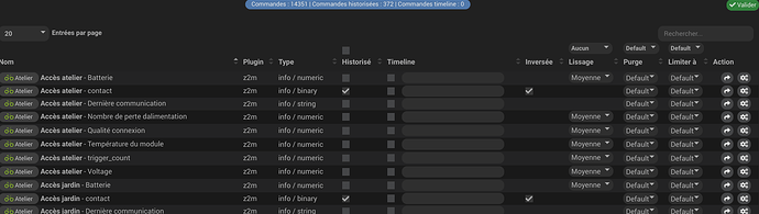

je rencontre un soucis pour accéder à la commande analyse >> historique >> commandes >> configuration, en effet j’ai la roue qui tourne durant au moins 30 secondes et ensuite cela reste sur une page vide, alors que j’aimerai bien revérifier l’historisation en masse de mes commandes.
Je ne sais pas dire depuis combien de temps j’ai ce soucis, par contre j’ai effectivement pas mal d’équipements et de commandes historisées, cela joue peut être.
bref si quelqu’un a une idée je suis preneur. ci dessous qq captures de ma configuration:
merci d’avance et bonne soirée

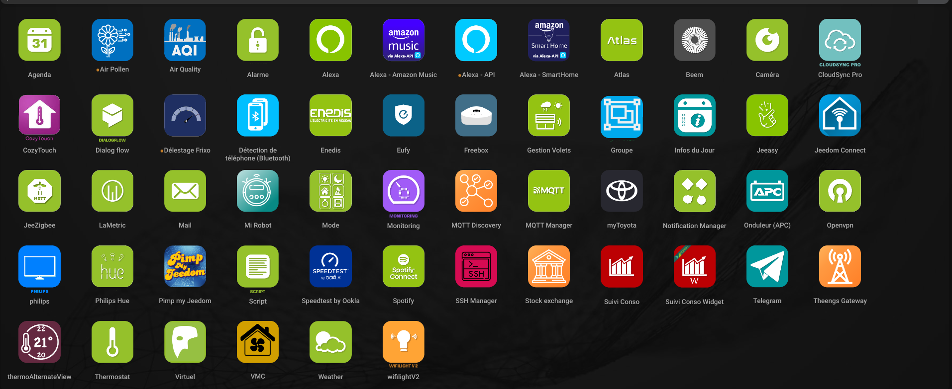

Pourquoi garder dialogflow ?
Ce plugin ne fonctionne plus !

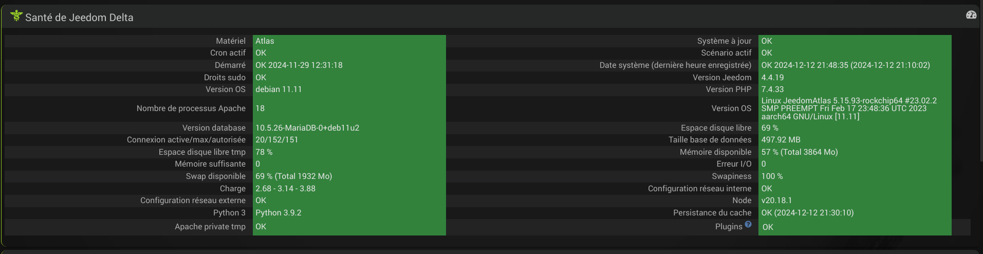

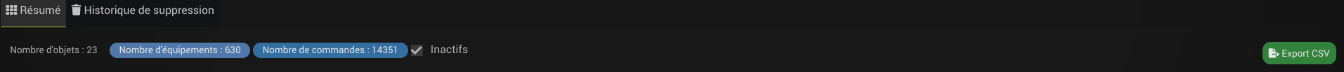

Je comprends la tentative d’accès à ce menu vu la taille de la BDD ! :exploding_head:
Ha yes exact je n’avais pas fait attention, je viens de le supprimer.
Pour la bdd c’est deja bcp mieux, j’ai tellement de chose dans suivi conso… je l’ai deja rétréci elle dépassait 1,2 go avant mais je pense qu’il me reste encore des choses à faire d’ou ma demande pour accéder à la configuration en masse.
En désactivant des plugins gourmands, as-tu essayé de voir si cela soulage et permet l’accès ?
