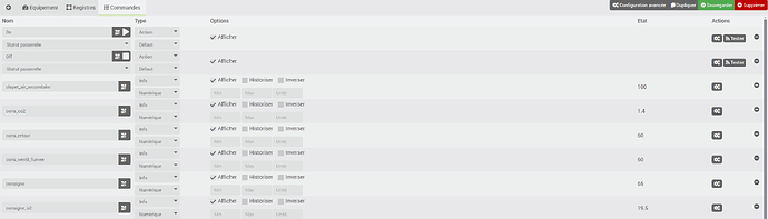

J’utilise le plugin modbus2mqtt pour communiquer avec une chaudière Herz Pelletstar (enfin au moins récupérer les infos).

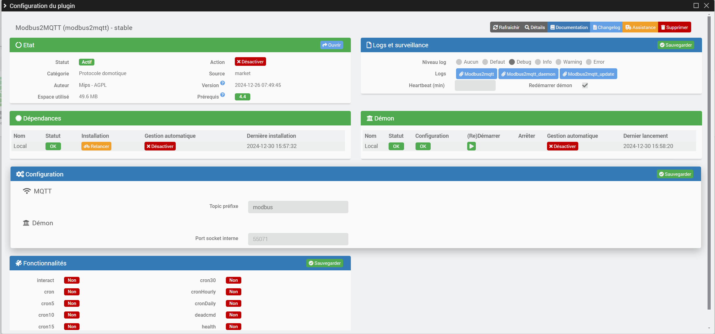

J’ai un souci depuis la mise à jour du 26/12, je ne récupère plus aucune info, et voila le log du daemon :

[2024-12-30 15:58:54]WARNING : [192.168.1.150:502/1] Failed to poll modbus device, attempting to reconnect: Failed to read 1 holding table registers starting from 40001: Modbus Error: [Input/Output] No Response received from the remote slave/Unable to decode response
[2024-12-30 15:58:54]WARNING : [192.168.1.150:502/1] Failed to poll modbus device, attempting to reconnect: Failed to read 1 holding table registers starting from 41081: Modbus Error: [Input/Output] No Response received from the remote slave/Unable to decode response
(les 2 dernières lignes se répètent en boucle).

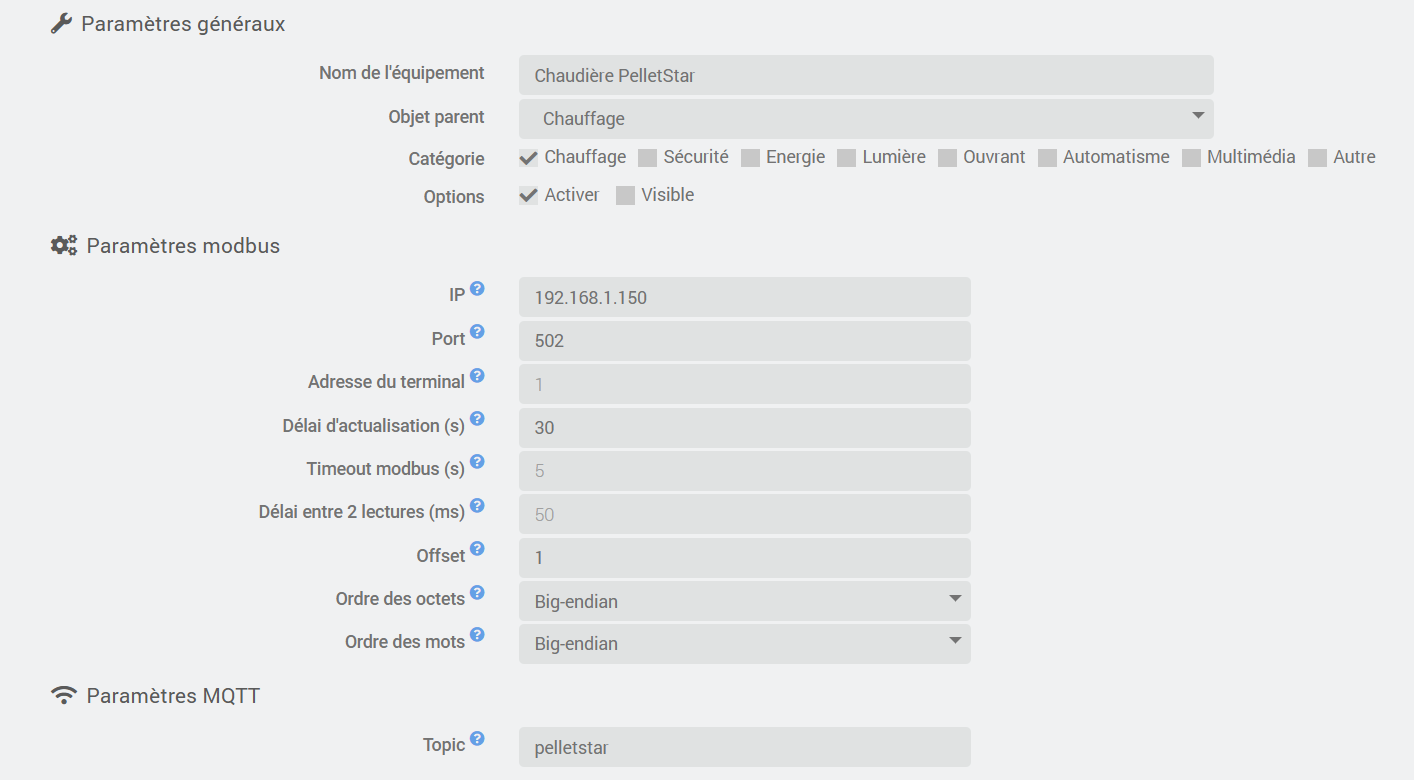

Je n’ai apporté aucune modification à mes équipements jusqu’ici.
Les dépendances sont OK (mise à jour faite). je suis sur un Jeedom DIY en veison 4.4.19 sur debian 11.11
Je vais chercher la cause mais pour l’instant je ne vois pas (et modbus reste assez obscur pour moi).
