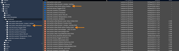

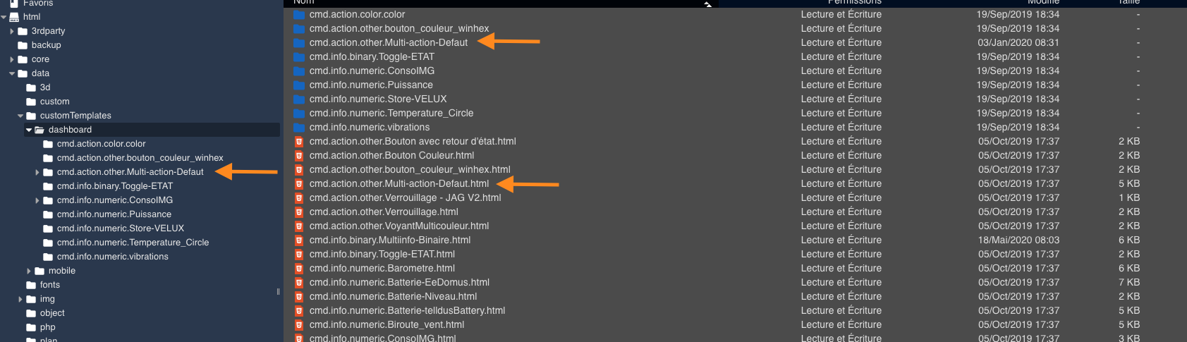

image du dossier dashboard

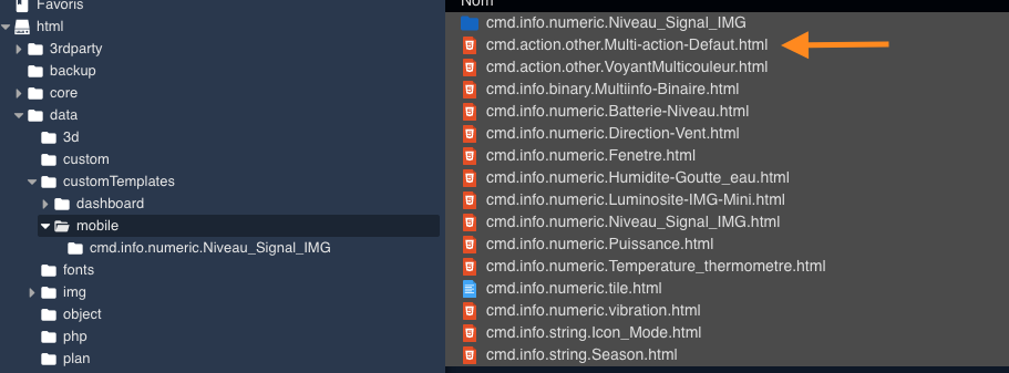

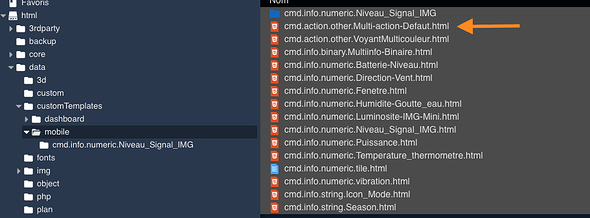

image du dossier mobile
Ah ok, mais c’est normal que dans le zip de la version mobile il y ai seulement le .html ?
oui les images sont uniquement dans la version Dashboard
la version mobile va chercher les images dans la version Dashboard cela évite d’avoir 2 fois les images

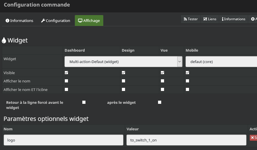

Sur un de mes virtuels sur lequel j’utilise actuellement le widget ToggleSwitch_IMG j’ai configuré ça :
mais le visuel donne cela :
j’ai pourtant bien suivi ta doc,
https://jealg.github.io/documentation/widget/fr_FR/WIDGET_d_Multi_action_Defaut
et j’ai vérifié les png sont bien dans le bon répertoire sous jeedom.
il te manque dans les variables
  • dossier avec la valeur : toggle => x’est le paragraphe 1.2 de la doc
et comme tu utilise une variable commune pour le on et off :
  • logo doit avoir juste la valeur : to_switch_1
