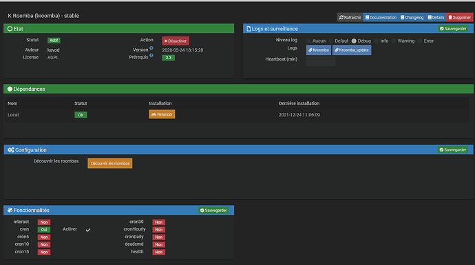

Bonjour, je me permets de vous écrire concernant un souci de connexion (récupération de mot de passe) suite au remplacement de mon Roomba 980
Suite à une panne on nous a remplacé notre robot, donc voici les étapes
Integration de la mac adresse dans ma réservation
Integration sur mon reseau OK, ping OK
Communication avec l’app IRobot OK
Scan depuis la configuration du plugin OK
Appuie sur les 2 boutons pour lancer la récupération du MDP
et message d’erreur:

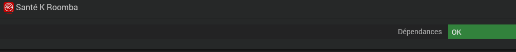

Je précise, aucune app irobot ouverte, ping OK, redemarrage de tous les périphériques réseaux OK
RPI 4 avec jeedom 4.1.28
plugin kroomba en 2020-05-24 18:15:28
