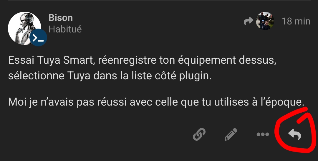

Sinon en guise de remarque utilisé le bouton ci-dessous pour répondre à quelqu’un sinon nous n’avons pas d’information et pouvons manquer une réponse.
