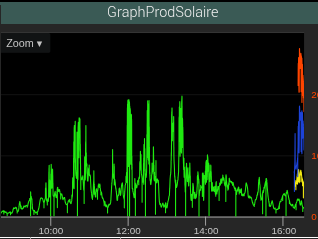

Exemple de dysfonctionnement :

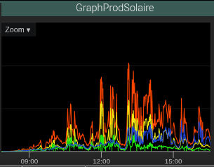

Tout rentre dans l’ordre après un refresh manuel :

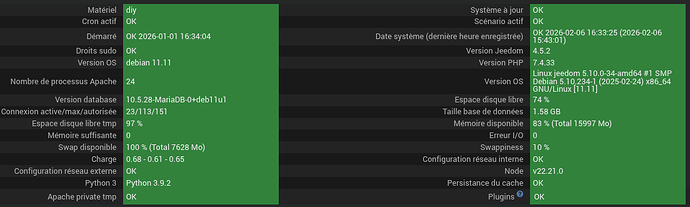

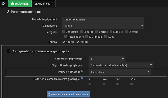

Configuration :
Page santé si besoin :
Tu affiches sur un design ?
Oui c’est bien ça.

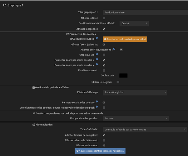

tu pourrais ma montrer la configuration des courbes

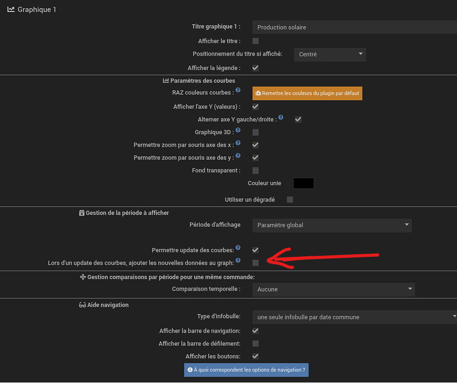

je crois savoir, coche la case pour ajouter les nouvelles valeurs au graph:
Mince si c’est ça j’aurai du tester …
Je viens de cocher, je te fais un retour ce soir.

Ah zut, peux tu m’envoyer la configuration de tes courbes stp
La voici maintenant que je suis devant mon PC :
