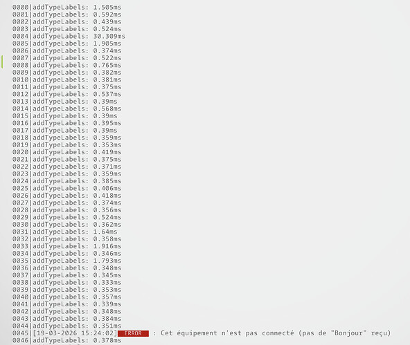

La j’ai rien de foufou
Le bonjour est ma seule ligne en erreur (j’ai perdu internet de 10h à 16h grosso modo )
Les logs en debug sont beaucoup plus parlants, mais de ce que je vois ma théorie sur le multicast est bonne
