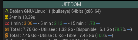

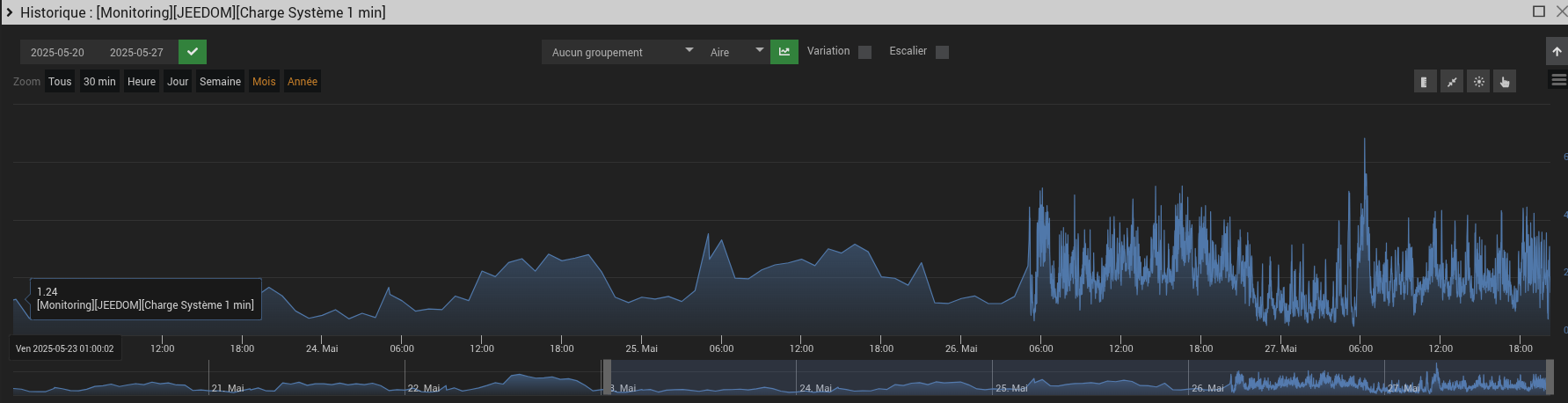

Je rencontre un souci de charge depuis le 26/05, et cela impacte la réactivité de Jeedom.
Voici ce que cela donne :

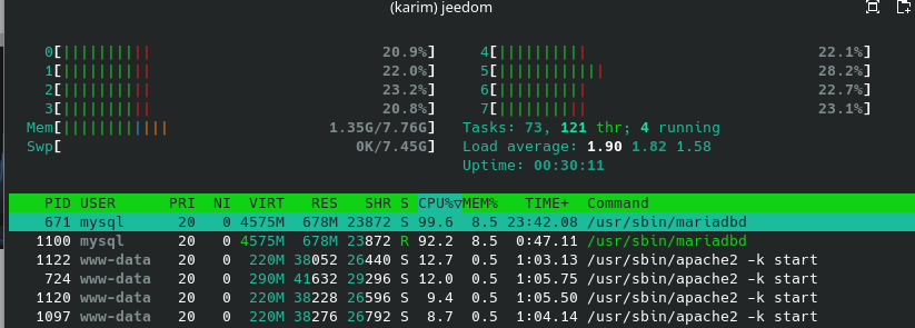

A priori c’est lié aux appels mariadbd :

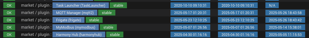

J’ai mis à jour deux plugins le 26/05 :
Frigate est hors de cause (il est off, je n’ai pas fini mes tests).
J’ai donc désactivé temporairement MQTT2 → la charge est redescendue assez vite.
Je ne sais pas si c’est lié à la mise à jour car le changelog semble mineur

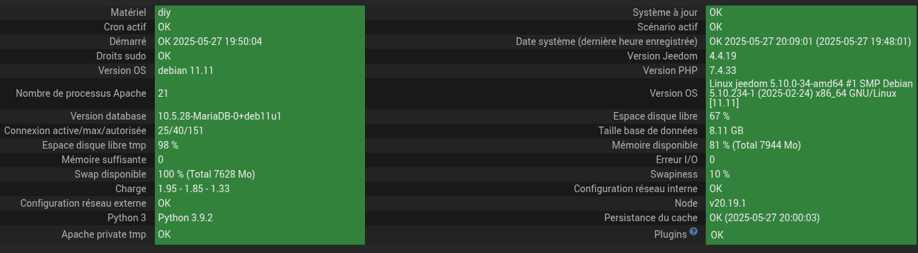

Ma page santé :
Bonsoir.
Regardez la page santé, vous avez une base de données de 8go !
Pour du Jeedom, c’est ennnnnnnnnorme !

Votre pb est à coup sur la taille de la bd.
Le maj d’un plugin a peut-etre modifié des critaires d’historisation, mais ce n’ets qu’une conséquence de la taille de votre bd.
