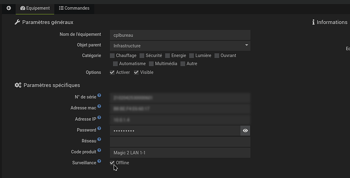

En attendant, tu peux désactiver l’option surveillance dans la configuration des équipement
Cette option est normalement utilisée pour des équipement qui ne sont pas toujours présent dans le réseau CPL mais ça peux aider jusqu’à la prochaine version.
