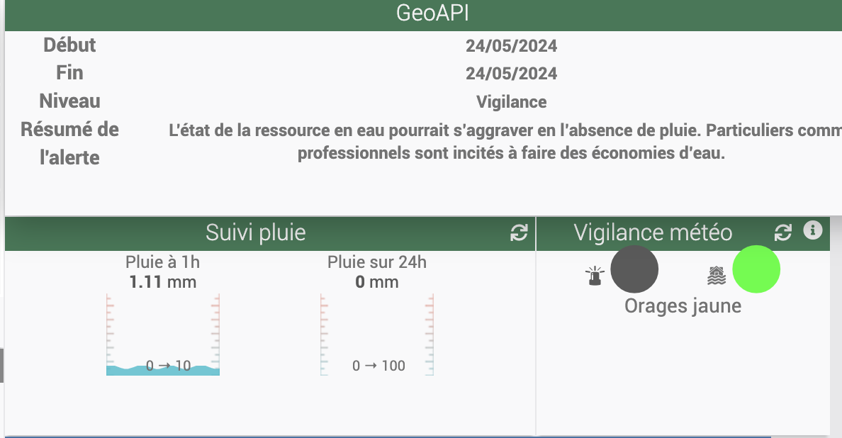

les pastilles du la vigilance météo débordent sur la zone de titre…
et voilà l’équipement qui n’a pas changé depuis sa création le 13 Mai 2017, il vient d’avoir 7 ans :slight_smile:
au cours des version de jeedom il s’est toujours bien affiché, mais là il résiste !
quelqu’un a une idée ? s’agissant d’un plugin avec son desing intégré il doit falloir regarder dans le code j’imagine, je ne vois pas pourquoi seulement celui là demanderai de refaire des configurations globales, aucun autre ne m’a fait de surprise avec les widgets intégrées.

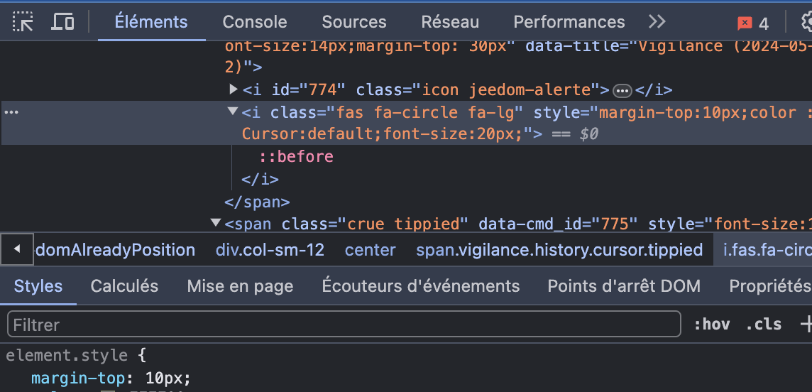

pour illustrer mon hacking en attendant, voilà ce que j’ai fait : réduire la taille à 20px au lieu de 35 et ajouter une marge de 10px pour éviter que le cercle morde sur le titre
Le souci n’est pas que dans la position des pastilles mais surtout dans les données qui ne sont plus récupérées par le plugin et sont donc fausses.
Le site des alertes meteofrance et le plugin-meteofrance donnent
alors que vigilance meteo:
Ayant fait le dev des alertes dans le plugin meteofrance, j’avais aussi annoncé que je ne corrigerais pas vigilancemeteo et qu’il fallait utiliser le plugin meteofrance qui est plus détaillé pour les différentes alertes météo .
ah ok j’ai loupé cette annonce, je vais donc changer de plugin. merci
