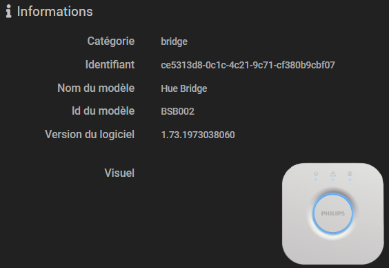

Souci avec le retour de valeur du pont HUE !?
Je n’arrive pas à comprendre pourquoi je n’ai pas le retour de valeur sur mon pont HUE

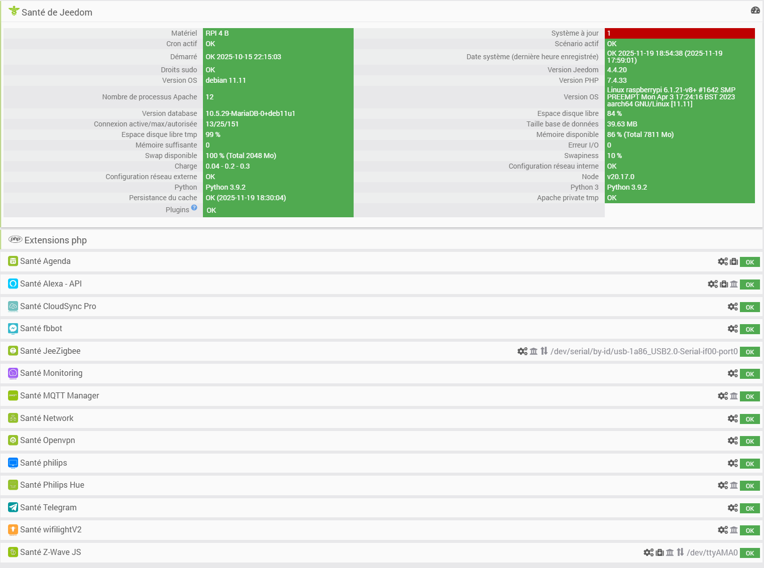

Tout va bien au niveau santé à la part la mise à jour JeeZigbee (z2m) que j’hésite à faire à la vu des soucis rencontrés par certains
Aucun problème au niveau des logs
Et pour autant, si je veux faire OFF sur mes lumières que j’ai allumé avec l’application HUE, ça ne fonctionne pas :tired_face:
Qui saurait me dire ou m’aiguiller :thinking:

Pour le pont Hue je ne vois pas, mais par contre concernant cette remarque :
Au contraire, ne pas hésiter, les mises à jour corrigent en général plus de bugs qu’elles ne créent de problèmes !
A ce jour :
  • Côté z2m : les dernières mises à jour concernent surtout les box Luna qui posent problème (mais pour les RPi, RAS),
  • Côté Zigbee2mqtt, ces mises à jour corrigent justement pas mal de bugs sur les équipements (voir ici). Et depuis la v2.0 sortie en début d’année qui engendrait pas mal de petits soucis en effet, il n’y a plus vraiment de raisons de ne pas le faire…
