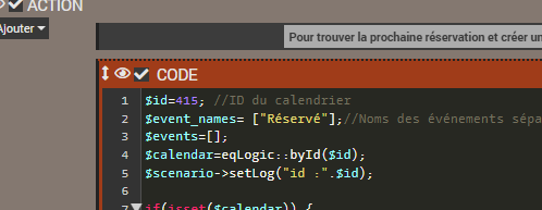

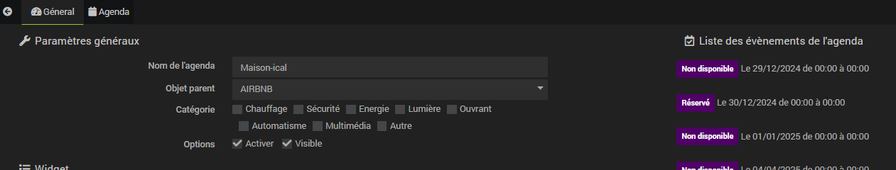

je récupère les informations du calendrier ical airbnb via le plugin import2ical.

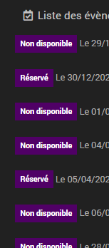

Airbnb indique « Réservé » sur les jours où il y a une location:

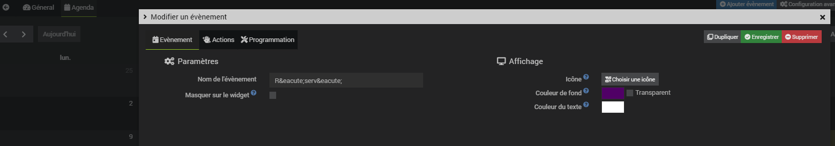

si je clique sur le mot Réservé, on s’aperçoit qu’en réalité c’est écrit avec le code html pour l’accent aigü:
donc avec ce bloc code Récuperer date début et fin d'un événement - #5 par naboleo
Comme mot recherché, j’indique « Réservé » et une variable « Réservé_start » devrait se créer.
mais cela ne va évidemment pas.

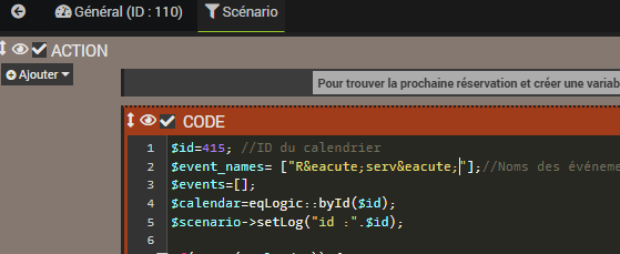

donc j’indique le code html, je sauvegarde, et cela fonctionne:
il me créé bien les 2 variables nécessaires:
toutefois, cela ne fonctionnera pas une seconde fois car jeedom transforme les accents html en accents normaux lors de la sauvegarde:
donc le code ne va pas plus trouvé Réservé puisqu’il cherche « Réservé » …
bref, est-ce qu’il y a un moyen de faire que jeedom ne transforme plus le code ainsi, ou que le code lui-même soit forcé de chercher Réservé ?
merci pour vos avis.
