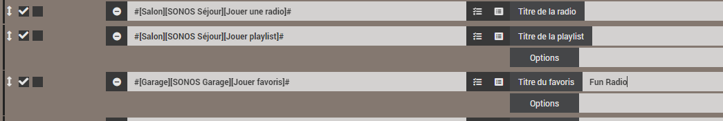

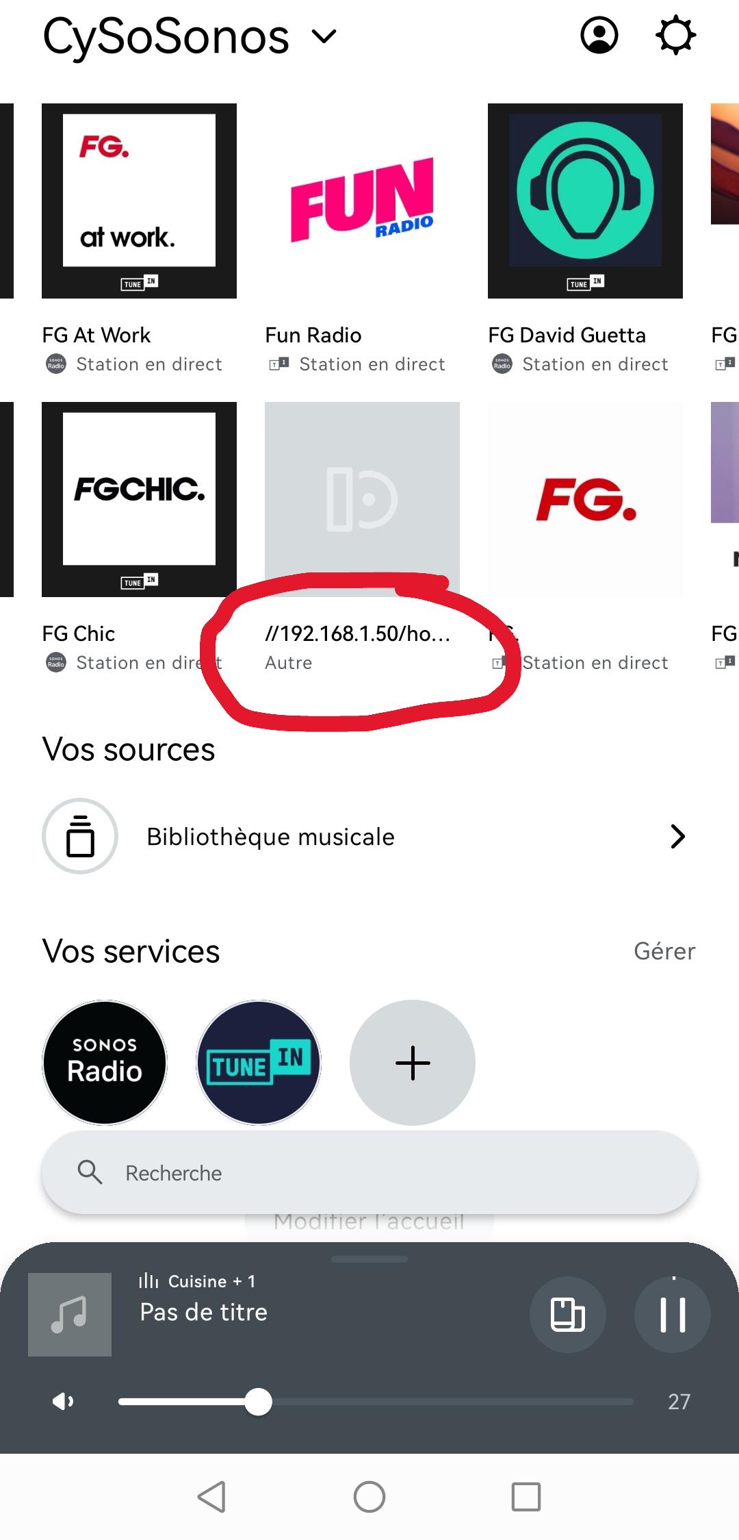

Bonjour les gars,
je cherche un moyen de jouer un montage réseau via le plugin Sonos.
Sur mon téléphone, j’ai mis en favoris un montage sur mon NAS.
quand je teste dans un scénario, il n’apparait pas.
Vous avez des pistes ?

Un montage réseau n’est pas une piste sonore lisible donc c’est normal.
Le plugin n’est pas un explorateur de fichier.
Seules les pistes de lectures peuvent être lues
