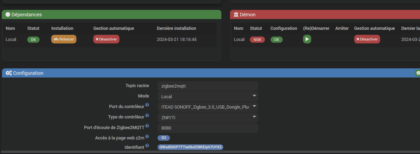

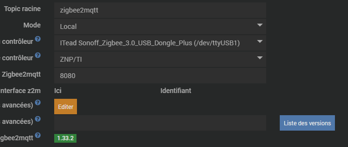

Bonjour. Je profite que le sujet soit encore ouvert pour expliquer mon problème
Je tente de remplacer ma conbee2 que je souhaite déplacer sur une autre jeedom par cette clé
Je suis sous Jeezigbee également et la sonoff est sur le même port usb que la conbee
ls -l /dev/serial/by-id/ trouve bien la clé
J’ai réinstallé les dépendances mais le demon tombe sans arret
J’ai merdé ou? Merci
Comme il y a deux clés qui ont quasi le même nom, il faudrait nous donner la référence exacte de la votre.
Et les log de demon par la même occasion.
Il s’agit d’une Sonoff ZBDongle-E, pour les logs je fais ça un peu plus tard
Mais j’ai pas vraiment le choix. SI je débranche la clé, elle disparait également dans le choix Port du controleur. Pas sur que je sois clair, désolé
ls -l /dev/serial/by-id/ détecte bien la clé sur le port /dev/ttyACM0
J’ai également tenté de mettre /dev/ttyACM0 dans choix du port et de relancer les dépendances, sans succès
Donc il faut chosir EZSP comme type de contrôleur et non ZNP. Sujet abordé x fois ici…
Merci. Effectivement j’avais mal lu

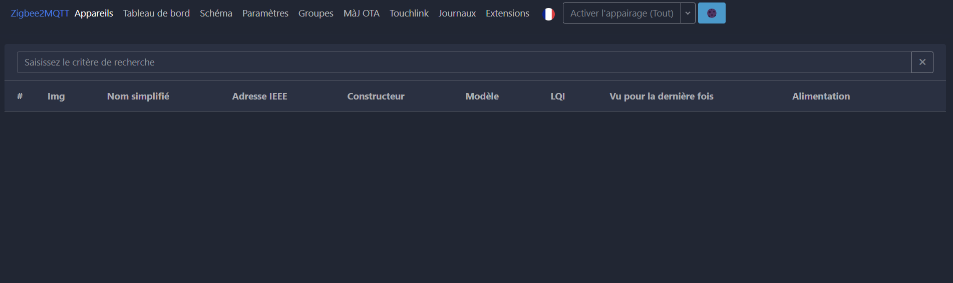

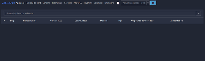

Le demon est ok et j’arrive même à accéder à la page web z2m par contre je ne retrouve plus aucun modules. Je croyais que par rapport à du zwave ou les modules sont stockés dans la clé que j’allais tout retrouver…?
Du coup j’ai remis ma Conbee 2 et la page Z2M est toujours vide.
Je viens de lancer une restauration, idem…
Ne me dis pas que j’ai tout perdu car la je suis vraiment dans la m…
En zigbee, si tu changes de clé ou logiciel., tu dois tous reappairer.
C’est ce que j’ai vu cette nuit…
Heureusement j’ai juste lancé un réappairage module par module dans la Z2m et tout a refonctionné dans Jeedom, c’est moindre mal.
