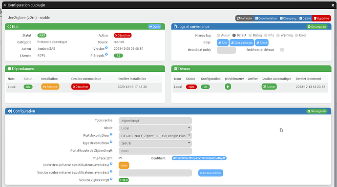

Dans l’optique de faire migrer de zigbee version jeezigbee sur un Jeedom ATLAS, je me suis procuré une clef Sonoff zigbee 3.0 USB Dongle PLUS EFR32MG21(ITead Sonoff_Zigbee_3.0_USB_Dongle_Plus - ZNP).
Version Jeedom: 4.3.20
Mon démon après redémarrage reste en statut NOK:
Pourriez vous m’indiquer si j’ai loupé quelque chose ?
Bien cordialement
JB
Dans le titre cc2652 (ZNP) et dans le corps du message EFR32MG21 (EZSP). Quelle est la bonne clé, P ou E?
J’allais demander la même chose qu’Antoine
Dams
Z-dongle-E

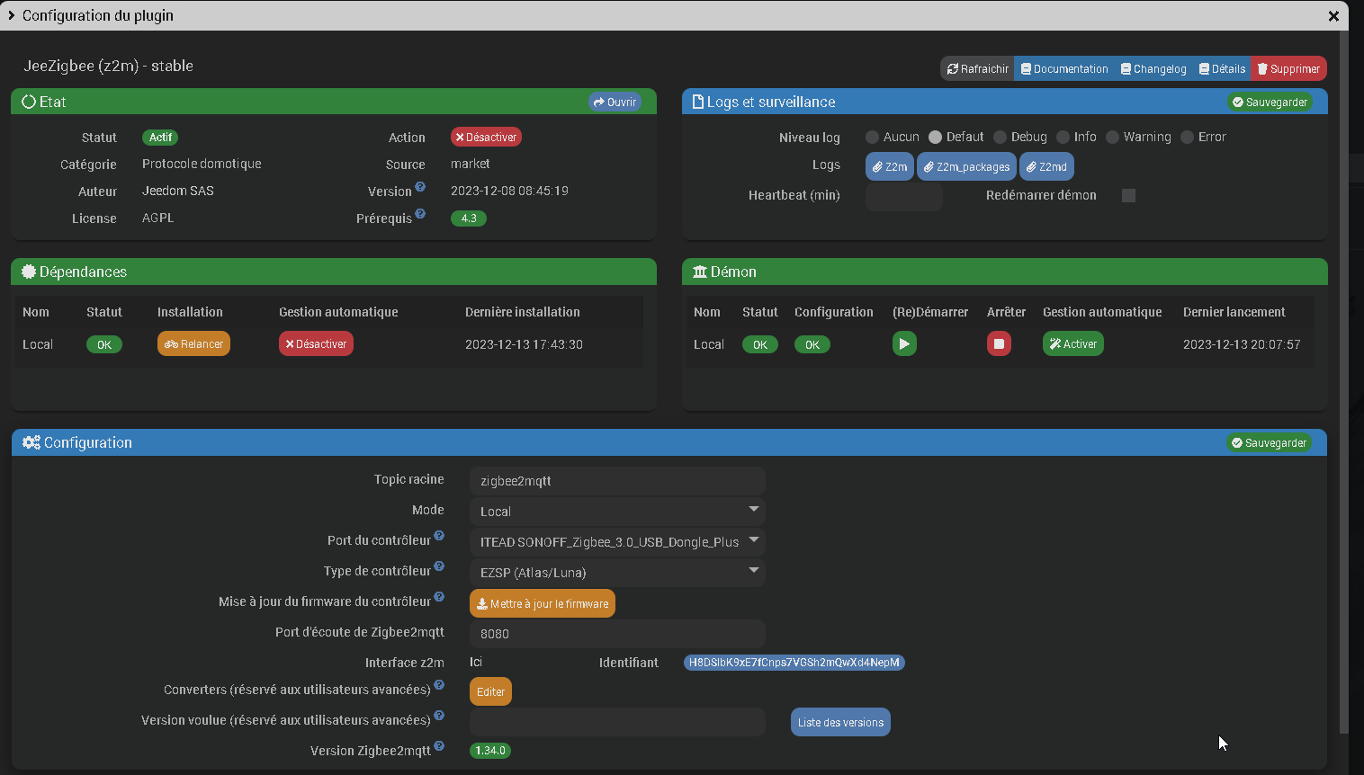

C’est donc EZSP qu’il faut mettre et non ZNP/TI
Dams
Merci, le statut reste en « OK »
Je lance une inclusion, et il ne se passe rien. :frowning:

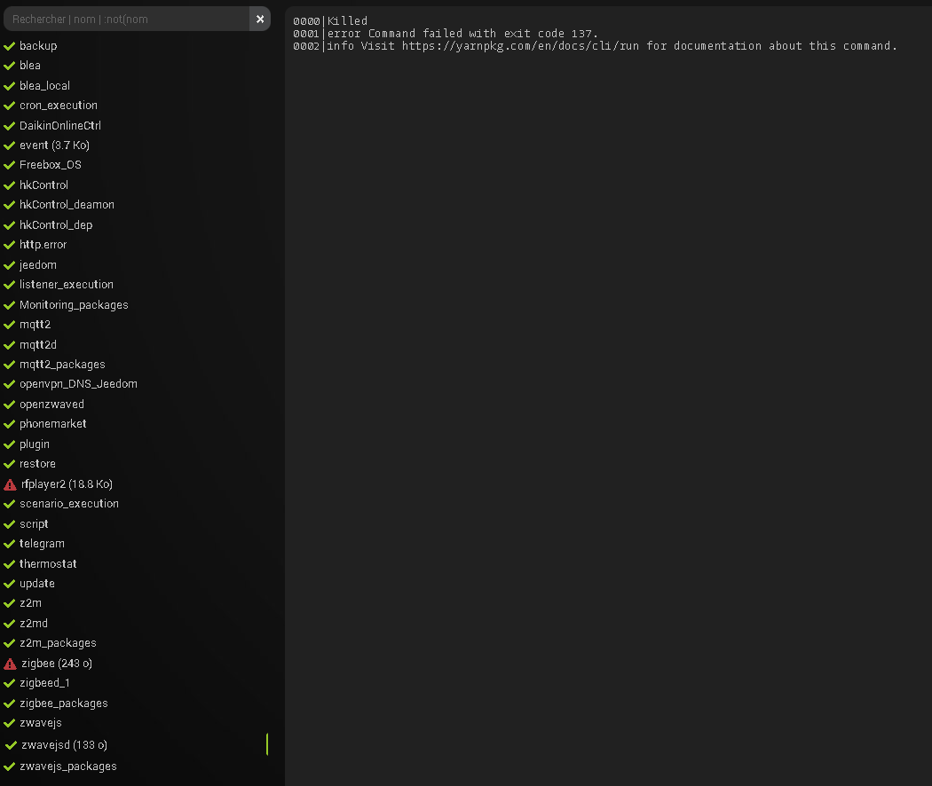

et oui pardon dans Z2md il y a
Killed
> zigbee2mqtt@1.34.0 start
> node index.js
Zigbee2MQTT:error 2023-12-13 20:38:25: Request 'zigbee2mqtt/bridge/request/install_code/add' failed with error: 'Cannot read properties of null (reading 'match')'
