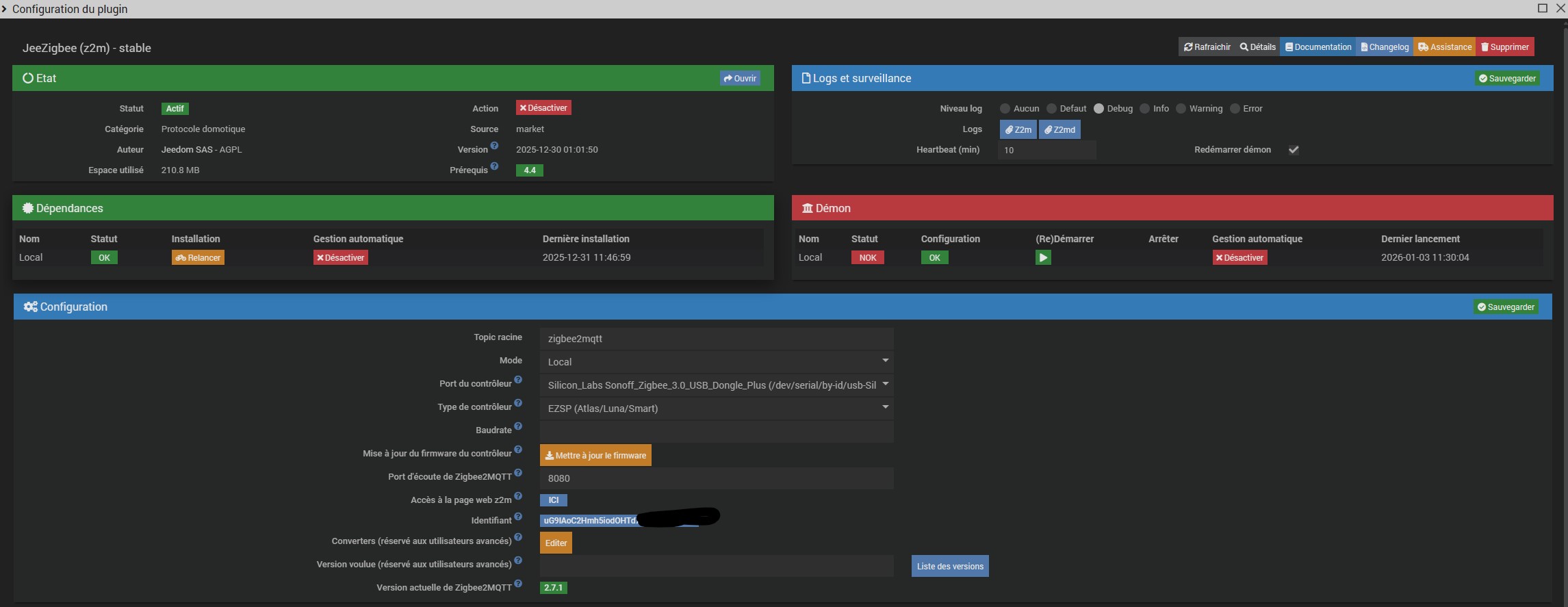

J’avais plusieurs équipements en zigbee.
Avec le plugin zigbee et Sonoff Zigbee 3.0 Dongle Plus…C’était nickel.

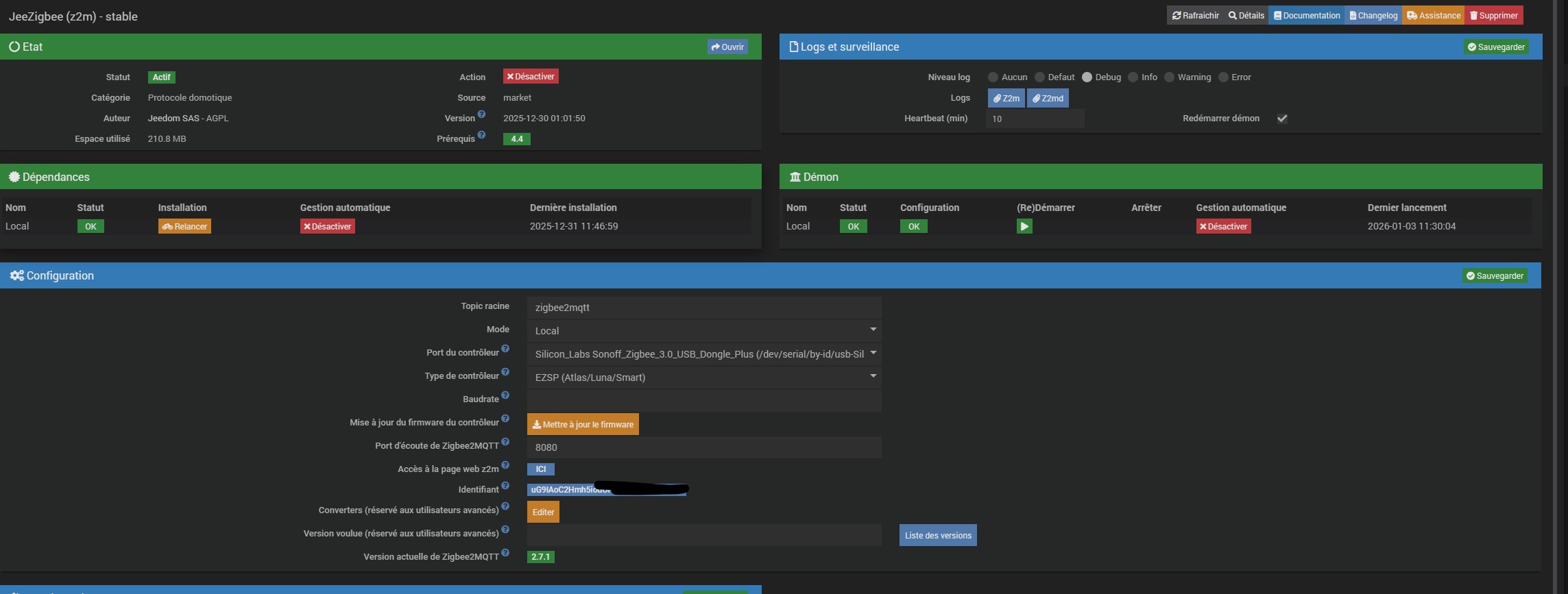

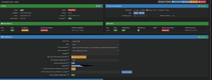

Et, par rapport à ce que dit akenad, je rajouterais : Surtout PAS la version Zigbee2MQtt 2.7.1
Relancer l’installation des dépendances vous fera passer à 2.7.2

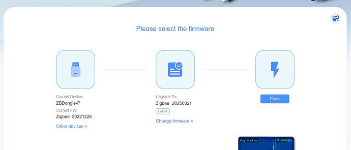

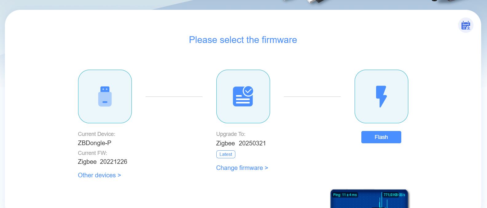

Edit : La Page « outils » Web « SONOFF Dongle Flasher » vous permettra de Flasher FACILEMENT et sans démontage votre clé SONOFF-P (ou E) …au cas ou vous devriez choisir un autre Firmware pour votre clé Zigbee SONOFF

Sinon tu as la possibilité de faire le Flash sur Ti Programmer 2
… Mais franchement le site SONOFF propose un super Outil Web.
Pour la Clé Zigbee SONOFF-P il y a 2 Firmwares qui fonctionnent bien : Le 20221226 et le dernier : 20250321
