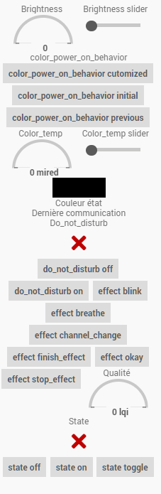

Pour ce module j’ai ça :
du coup quand je l’envoie vers Alexa (plugin Alexa) en type lumière, ça ne fonctionne pas. idem avec des ampoules lidl :
je vais mettre les mains dedans, mais c’est loin d’être intuitif, ou je rate qqchose ?

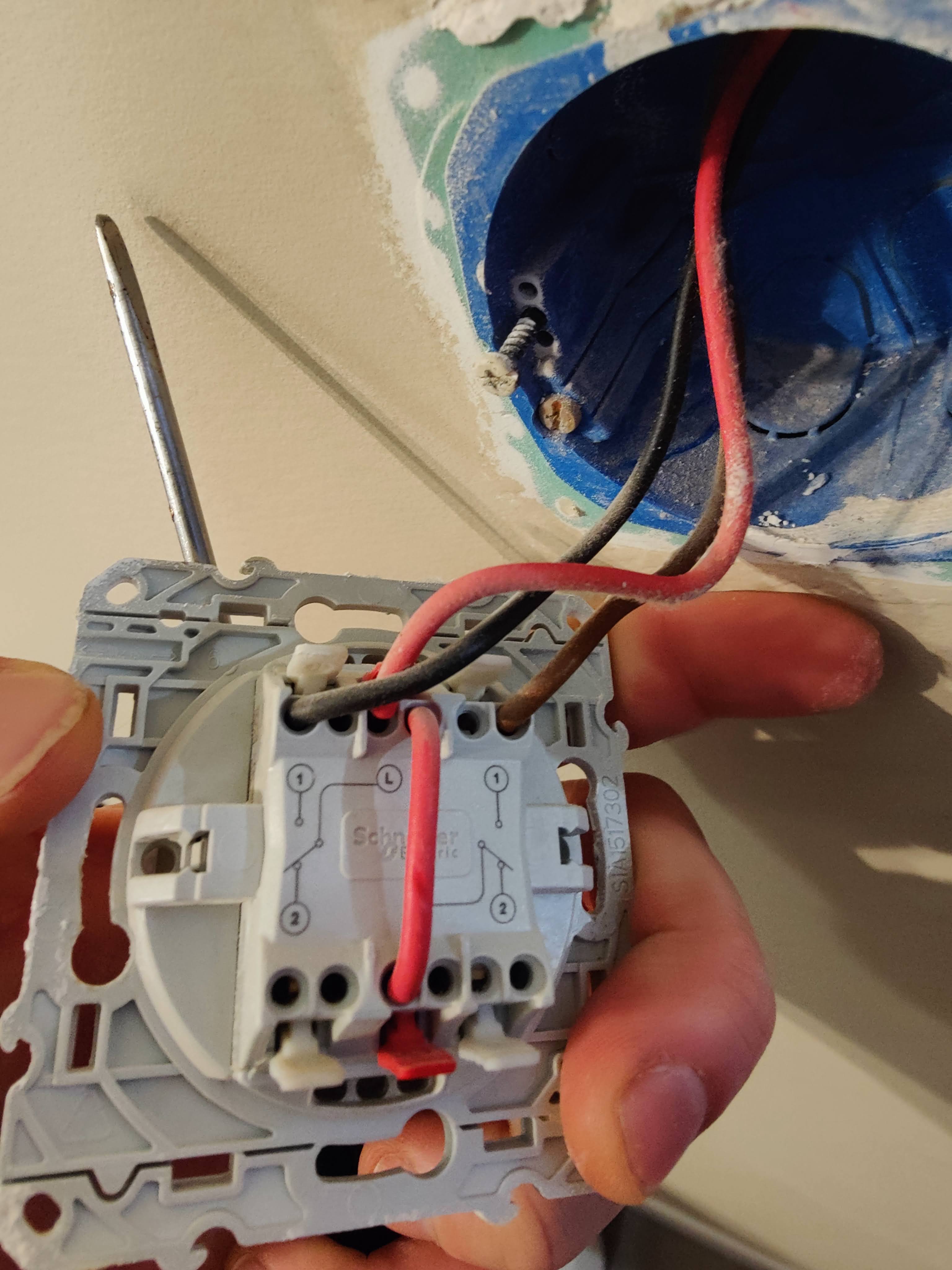

as-tu une photo des fils qui arrivent derrière ton ou tes interrupteur(s) ?

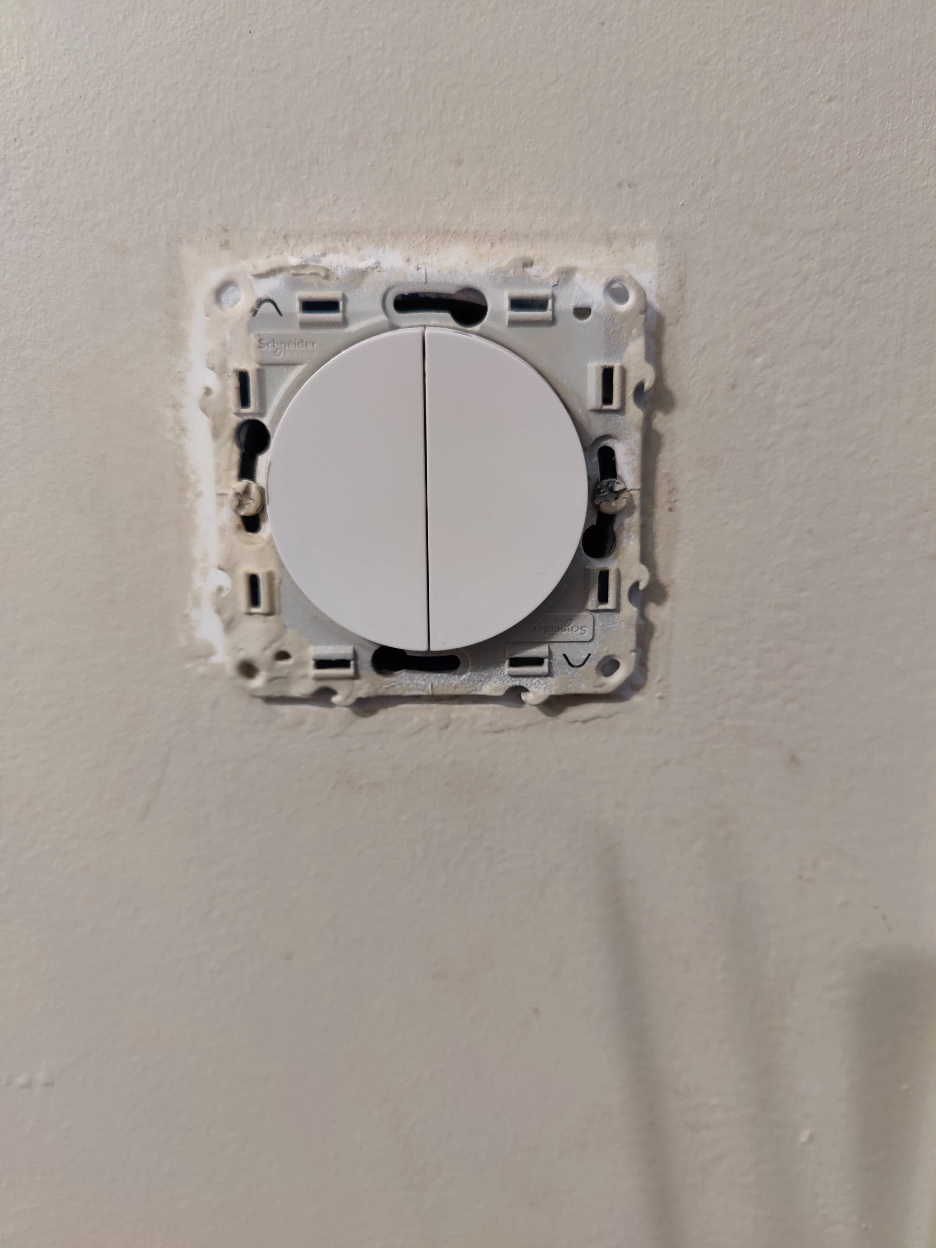

Il s’agit d’un interrupteur double à bascule (donc pas poussoir) qui allume d’une part l’ampoule principal de la pièce et le deuxième qui allume le miroir au dessus du lavabo.
je ne peux pas prendre maintenant la photo des fils, je ferai cela demain…

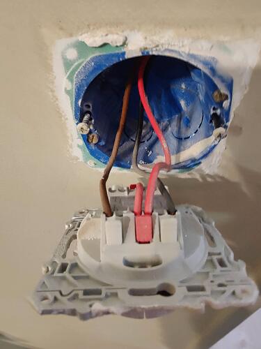

Mais de mémoire, j’ai la phase qui arrive sur un inter, et avec un repiquage pour alimenter les 2eme inter. Puis 1 autre fils / inter qui repart : je pense que c’est le retour de lampe.
de ce que je comprends dans les schémas, pour un inter simple pour l’instant (le va et vient arrivera dans un 2nd temps pour les chambres) c’est qu’il pourra s’agir de 2 cas différents : soit on garde l’inter physique (image haut à gauche, soit on l’enlève, c’est bien cela ? ou rien à voir ?
Ensuite pour le va et vient, si je ne peux pas rajouter de câble supplémentaire, je suis obligé de changer les inter physique pas des poussoirs ?

EDIT : ci joint les photos

Concernant le branchement des Sonoff c’est:
1°) soit tu laisses ta phase sur l’inter, ton fil en sortie (à la place de ta lampe) va en S2; tu repique la phase en L-in et tu mets ta lampe en L-out
2°) soit tu mets ta phase en L-in, ta lampe en L-out et tu mets 1 fil entre ton inter et S1 et un autre entre l’autre borne de l’inter et S2. Dans ce cas il faut bien penser à enlever ton pont entre tes 2 bornes rouges sur ton inter.
Perso j’utilise la câblage 1°), tu as juste à repiquer ta phase pour la faire arriver sur L-In, mettre ta lampe sur L-Out et un fil entre ta sortie d’inter et S2.
N’hésites pas si je ne suis pas clair !
