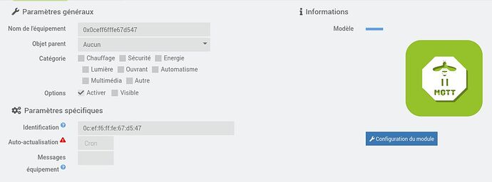

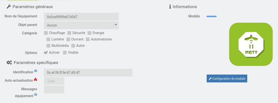

À chaque tentative, le capteur est bien aperçu par la Luna, mais l’appairage Zigbee n’aboutit pas.
Jeedom crée un équipement incomplet, sans modèle ni commande :
  • adresse IEEE : 0x0ceff6fffe67d547 ;
  • objet parent : Aucun ;
  • modèle : vide.
Dans la liste des nœuds Zigbee, il apparaît comme Unknown, sans LQI ni dernière communication.

Essayez de réaliser l’appairage à partir de la page Zigbee2MQTT (en cliquant sur ICI dans la page de configuration du plugin et en copiant collant l’identifiant).
Si le module apparaît partiellement reconnu, supprimez le en cliquant sur « Forcer la suppression » avant de lancer un nouvel appairage.
