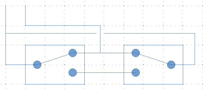

non, je ne réponds qu’au problème de câblage. Si sous Jeedom ça fonctionne, donc la partie gauche du cablage est ok, soit les bornes N* et L*. Le contact qui doit se faire entre S1 et S2 pilote la lampe en « manuel ». Donc ce contact se ferme avec un seul interrupteur : ils sont en parallèle d’après mois, tout tend à croire ça.
Tu dois avoir un truc de ce genre :
Débranche un interrupteur complètement pour vérifier, puis l’autre. Si ça s’allume chaque fois, c’est bien qu’ils sont en parallèle
Si tu as un testeur, vérifie comment les contacts des interrupteurs se ferment pour être sûr du commun.

Le câblage entre les 2 interrupteurs mettaient bien le tout en parallèle. Après avoir inversé les 2 câbles
Ce qui m’a trompé c’est de passer une boîte de dérivation pour faire transiter tous mes câbles.
