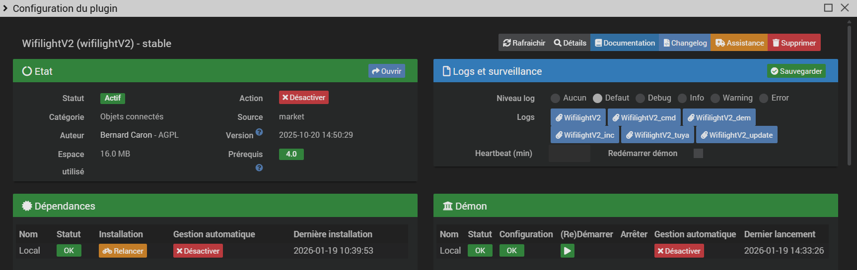

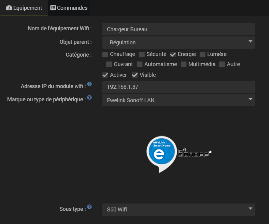

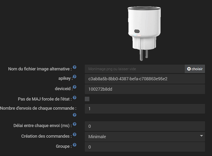

Voici la config du plugin et du périphérique :

Le périphérique n’est pas en DIY
L’apikey n’a pas été modifiée après l’inclusion
Le firmware indiqué par Ewelink est SN-ESP32C3-S60-01
Le contrôle local est activé depuis le début, désactivation et réactivation en changent rien
C’est comme si le périphérique était en lecture seule, car le retour d’état et les consommations sont bien visibles dans Jeedom
