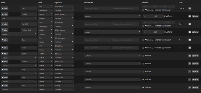

Ayant acquis un module Sonoff MINI-ZBRBS pour piloter un volet rolant, je l’ai
récupéré dans Jeedom sans problème (sous Window covering device).
J’ai récupéré des commandes utilisant la propriété lift. Par contre, le max était configuré à 254 (comme bri) et non 100. Pour fermer, je mets lift à 100 et pour ouvrir lift à 0. C’est ok.
Cependant, j’aimerai pouvoir stopper l’ouverture / la fermeture en cours mais je n’ai pas trouvé comment faire.
J’ai essayé d’ajouter une commande « 01.lift::stop » (ou même "01.bri::stop) qui ne provoque pas d’erreur mais ne fait rien qu’ouvrir le volet.
Merci d’avance pour votre aide !

Ce serait un truc du genre 01.state::stop
