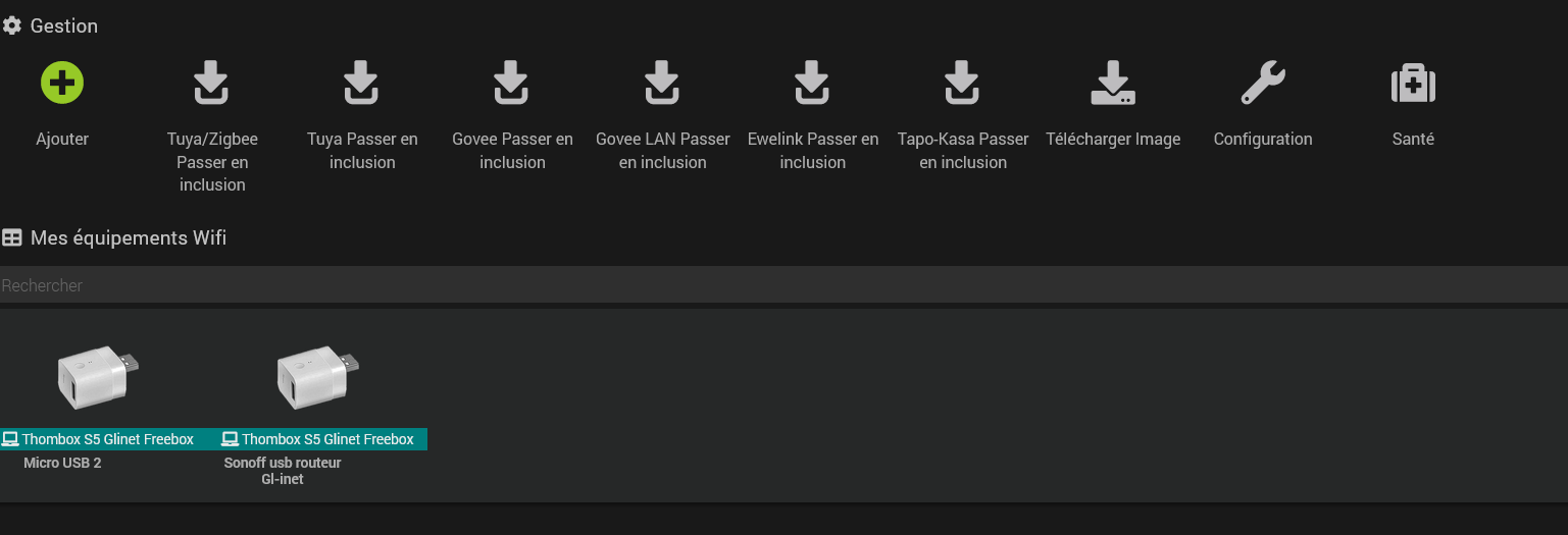

Je rencontre quelques difficultés avec l’inclusion du Sonoff micro USB.
Je suis sur PI4 dernier core debian 11.

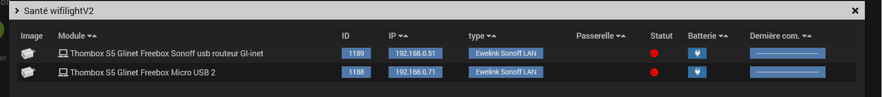

Les 2 micro USB sous firmware 3.6.0 sont bien remontés mais avec IP sur 0.0.0.0.
Apres mise à jour des IP les commandes ON et OFF fonctionnent mais pas le retour d’état.

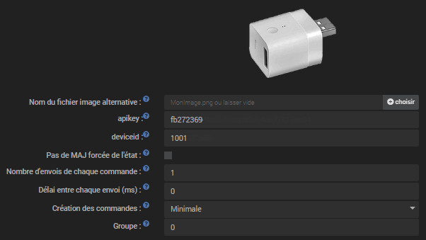

As-tu bien renseigné l’APIKEY et le DeviceID ?
Apikey et deviceID ont été découverts automatiquement.
D’ailleurs mes commandes ON et OFF fonctionnent parfaitement.
A force de chercher je pense avoir identifié une cause possible. Mes sonoff sont connectés sur le réseau de ma freebox (routeur principal).
Mon pI4 est connecté sur un routeur secondaire et le retour des sonoff est donc peut être bloqué.
Je vais vérifier en réappairant un sonoff sur le reseau de mon routeur secondaire.
c’est effectivement le souci.
Oui effectivement plus de probleme apres reappairage sur le réseau secondaire.
