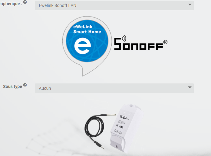

TH10 avec Firmware V3.4.1 (Last)
Toutes les commandes et retours semblent fonctionner sauf ON et OFF !
Ce que dit le log en debug :
[2020-11-13 17:34:44][DEBUG] :     Cmd : {"switch":"on"} - Rec:{"seq":13,"sequence":"156958807731","error":422}
[2020-11-13 17:34:48][DEBUG] :     Cmd : {"switch":"off"} - Rec:{"seq":13,"sequence":"156958807731","error":422}
Par ailleurs quand j’édite ma config. La sélection TH10 (en bas) "disparait. Cause à effet ?

Oui en effet, j’avais lu :
`Sonoff TH10/1H16 capteur de température. ON/OFF non fonctionnel en firmware = 3.4 mais fonctionnel en 3.4.1
Comme indiqué, je suis en V3.4.1
Quelque chose m’échappe là!
