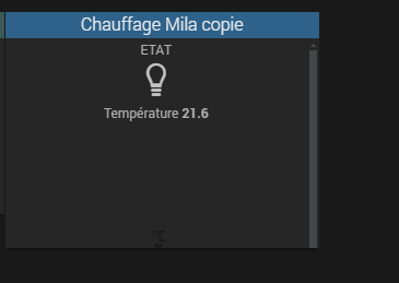

Mais si j’applique le widget Ligth , je ne peux pas alumer et eteindre.
Je vois bien l’ampoule mais cela ne fcontionne pas.

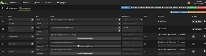

Je pense que cela vient de mon virtual, il a deux actions ON et OFF qui commande :
  1. #[Chambre Mila][th-ch-milarelay][OFF]#
  2. #[Chambre Mila][th-ch-milarelay][ON]#

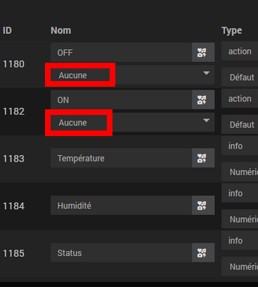

Et appliquer un widget light ne fonctionne pas :
Help me please
Capture d’écran du 2024-12-07 11-18-10
Remplacer Aucune par Status.
