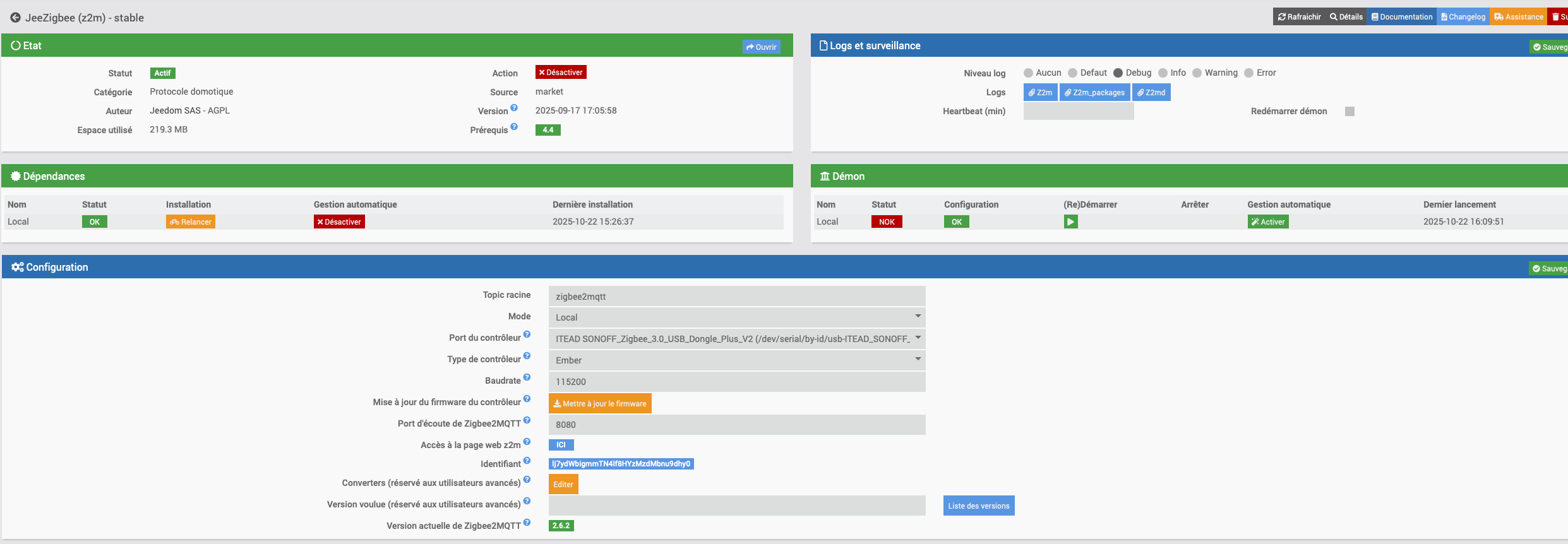

Sonoff Ember Dongle E, plugin daemon nok après 1 minute
Daemon du plugin reste NOK
Sonoff Dongle E flashé EMBER (ncp-uart-hw-v7.4.5.0-zbdonglee-115200.gbl)

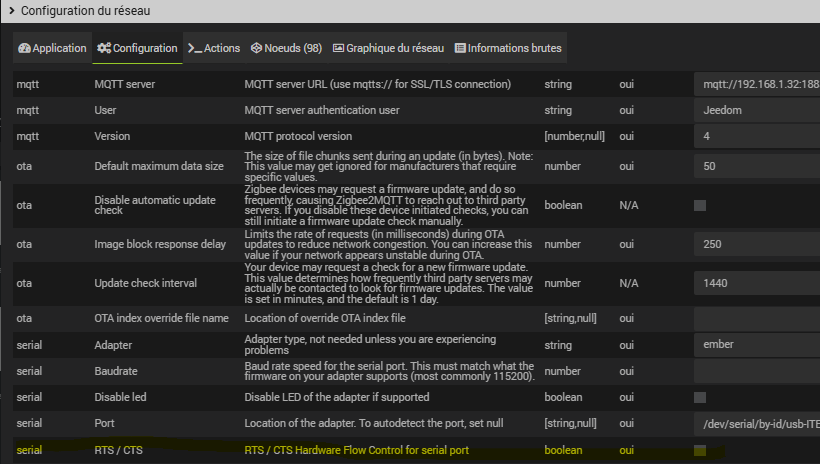

Config :

Le daemon démarre actif puis inactif après une minute, je ne vos pas d’erreur dans les logs
Merci pour votre aide
As-tu essayé de ne pas préciser 115200bds dans la config du plugin, mais de laisser vide ?
Merci, oui même problème
Dans la config réseau, tu n’aurais pas coché OUI en face de RTS/CTS ?
En tout cas cela semble être un souci de détection de la clé car tu as :
[2025-10-22 16:12:21] e[34mdebuge[39m: 	zh:adapter:discovery: Unable to match USB adapter: ember | /dev/serial/by-id/usb-ITEAD_SONOFF_Zigbee_3.0_USB_Dongle_Plus_V2_20220817082434-if00
La config réseau affiche les infos d’une ancienne clef utilisée (Conbee II), et ces infos restent malgré avoir configuré la nouvelle clef et sauvé la config, actualisé les dépendances et redémarré le daemon. !
Désactiver et activer le plugin ne solutionne pas le problème.
La solution est de supprimer le plugin et le réinstaller
