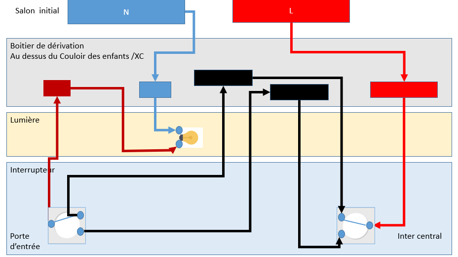

J’ai Deux lampes (Lampe 1 et Lampe 2) dans le salon branché sur un ZBmini R. La lampe 1 est gérée par un va et vient et la lampe 2 par un interrupteur unique (avec neutre)

Le circuit salon 1 fonctionne avec un va et vient et le salon 2 avec un seul interrupteur

Le va et vient est-il fait avec un télérupteur ou classique avec des fils navettes ?
Donc le problème doit venir du branchement du ZBMINIR2 sur votre va et vient.
Avez-vous un neutre dans les interrupteurs du va et vient ?
J’avais une phase sur l’un et un fil noir sur l’autre, plus 2 orange entre les 2 va et vient

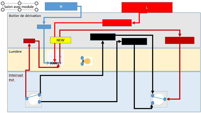

J’ai modifié débranché la phase et remplacé le fil
Du coup à mon ZBmini j’ai
Phase + Neutre arrivant directement d’une pieuvre du toit
J’ai mis mon module au niveau de la lampe et j’y amène tous les cable dont le noir du premier va et vient, et j’y ai fait venir le rouge du second
comme ça si je veux revenir au cablage d’origine pas besoin de tout retirer
Mais de toute évidence il y a un soucis dans un de ces câbles. Je bute un peu surtout que les 2 lampes du salon semble mal cablées sur les inter, alors que dans le reste de la maison pas de pbls

J’ai recablé en partant de zéro mes va et vient et ça semblait résoudre le problème
J’ai aussi changé l’alimentation neutre/phase en prenant un autre point pour séparer les alimentation des zb sans neutre et ceux avec neutre car j’ai l’impression qu’il restait des interférences.
J’en ai profité pour sortir tous les câble dans un placard accessible pour me faciliter de futures changement/contrôle si besoin
