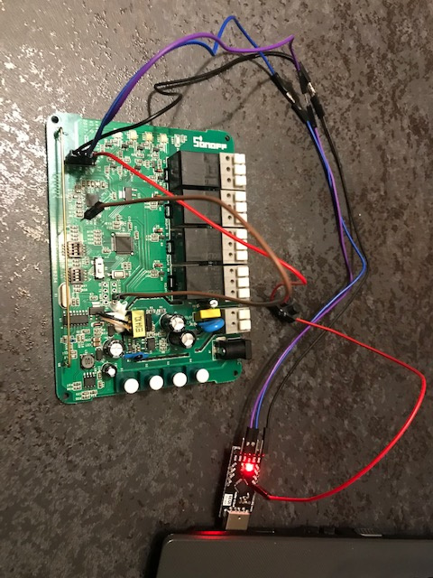

Je viens d’essayer la clé CP2102. La photo montre le branchement (évidemment, c’est une photo hein ? J’ai relié le GPIO au GND quand il le fallait etc…) :
Le résultat est malheureusement le même :disappointed:
Sauf idée novatrice d’un lecteur, cette carte finira dans une autre activité - certes pilotable en 433 MHZ-, mais qui ne nécessite pas un retour d’état qu’offrait Tasmota…
