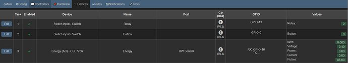

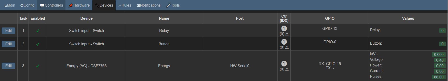

Voici la config de mon sonoff:

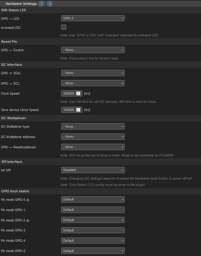

HARDWARE:
DEVICES:

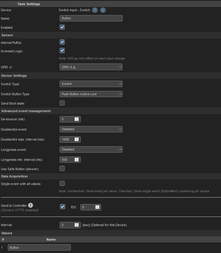

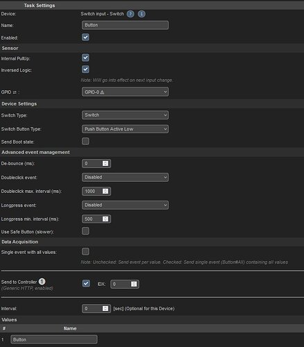

BOUTON:

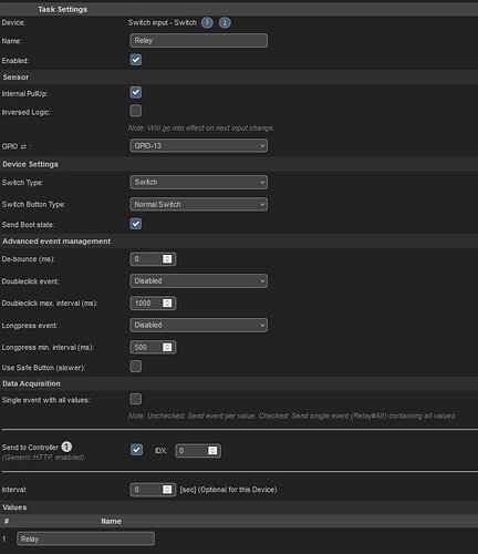

RELAY:
Bonjour ,
j’ai le meme type de config sur mes prises connectée Sonoff
dans ’ BOUTON ’ pour le parametre Switch Buttton Switch j’ai : Push Button Active High et Send Boot State activé .
A tester
Je peux modifier l’état de la prise soit en appuis physique sur le bouton ( avec retour d’état )
soit par commande en HTTP ou par JMQTT ( avec retour d’état )
Merci pour ta réponse.
Si je décoche l’option Inversed Logic, le button passe à 1 au boot. Donc plus besoin de la rules 2, puisque le relay est donc activé dès le boot :slight_smile:
